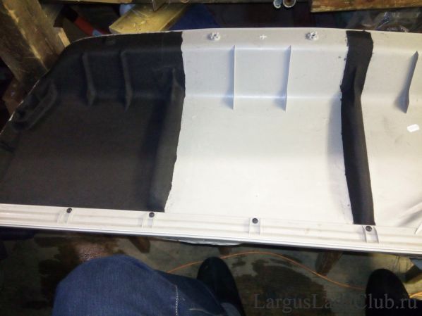

Чтобы это хозяйство не брякало на потолочной полке, решил обтянуть полку карпетом. Купил 1 метр материала:
и приступил к оклейке. Так как полка имеет множество ребер жесткости расположенных на внутренней поверхности, пришлось клеить кусками:

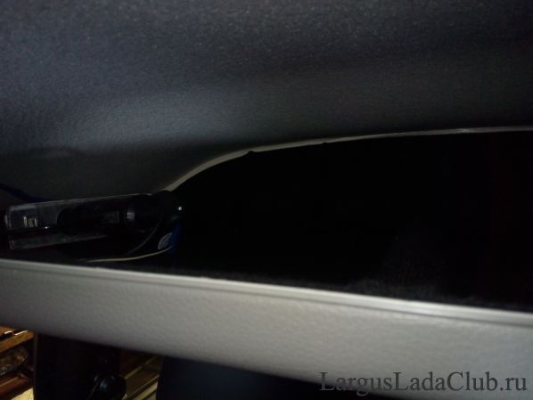

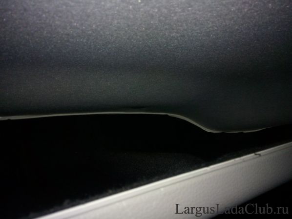

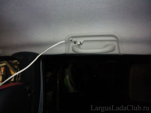

Питающий кабель разветвителя идущий от прикуривателя заменил на(с двойной изоляцией) и пустил по правому борту над дверями. Вывел как и проводку гаджетов из под накладки ручки пассажиров второго ряда:
После установки полки, кабель идеально вошел в нишу между полкой и потолочной обивкой, дополнительно его закреплять не пришлось:

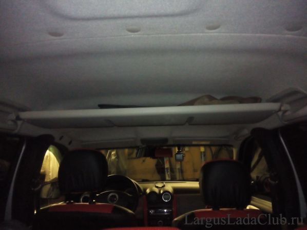

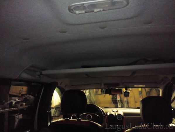

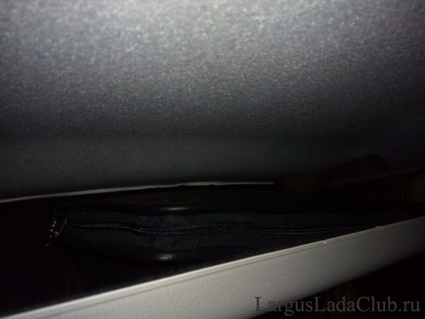

На полке у меня находится только папка с документами и сумочка(на всякий случай), остальное сложено в вместительной сумке находящейся в багажном отделении:(сумка в багажник):
Поэтому разветвитель на полке ничему не мешает:
Проводку не видно и все со стороны выглядит аккуратно:
Теперь с полки не доносятся никакие посторонние шумы и все аккуратно сложено!

Изначально проклеил,знал что будет бренчать,брал 0,5метра хватило.Карпет хорошо тянется,клеил сразу на весь размер,местами растягивал.Где крепление подклеил кусочки сплена,чтобы не было люфта.С электрикой я не дружу,поэтому не лезу,и так хватает.За доработки особый респект,есть где подсмотреть.

Материал сам на клеевой основе, только пленку с обратной стороны нужно убрать.
