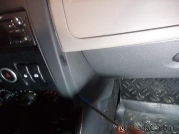

Установку начинаем со снятия клеммы масса, на аккумуляторе:
Затем снимаем рамку центральной накладки панели приборов, для этого нужно поддеть ее в нижнем правом углу плоской отверткой и без фанатизма тянуть на себя, сначала отщелкиваем низ рамки и в последнюю очередь верх. В верхней части есть два уса, которые мы и выводим из зацепления в последнюю очередь.

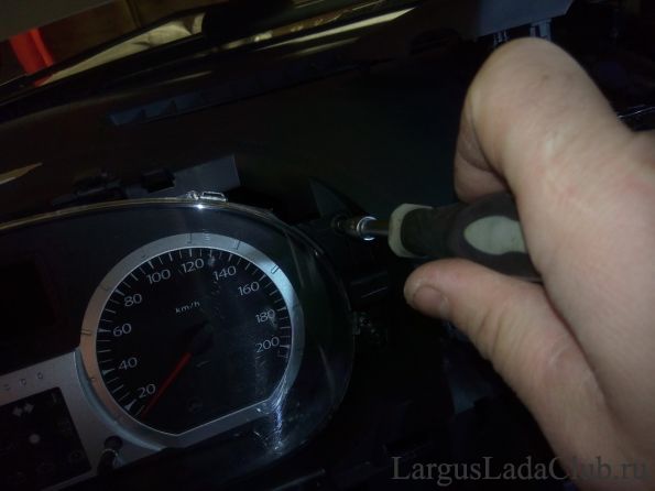

Далее откручиваем два винта на кожухе рулевой колонки:
Снимаем верхнюю часть кожуха:
Получаем доступ двум винтам крепления накладки панели приборов, откручиваем их:
Снимаем облицовку панели приборов и откручиваем четыре винта крепления самой панели:

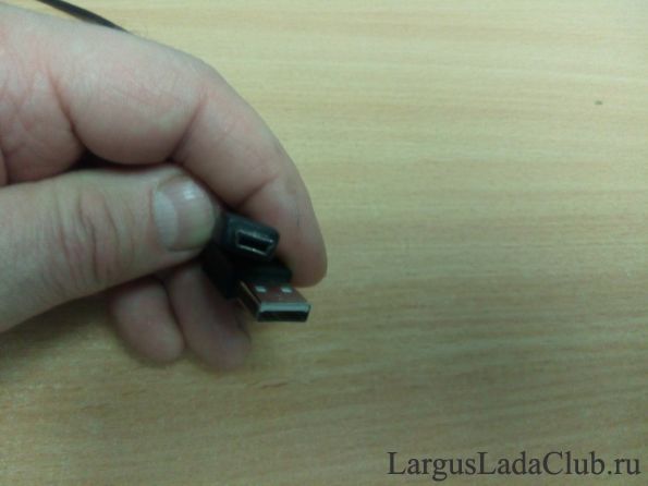

Так же подключаем кабель к гнезду мини USB:
Выводим второй конец кабеля в удобное для Вас место, он послужит при желании для подключения к ПК(НОУТБУК).

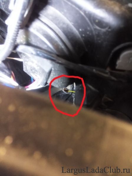

Остается свободным только кабель датчика температуры воздуха, его мы опускаем в глубь торпедо и протягиваем к стенке моторного отсека, в район резиновой заглушки кабелепровода:
С помощью жесткого стального провода, протягиваем кабель датчика через резиновую заглушку:
Укладываем кабель вместе с проводкой идущей на головное освещение и в районе левой фары опускаем вниз, на пластиковый брызговик двигателя, под ПТФ. Крепим датчик на стяжку (на фото желтая) через отверстия в брызговике двигателя:

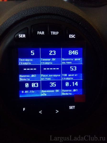

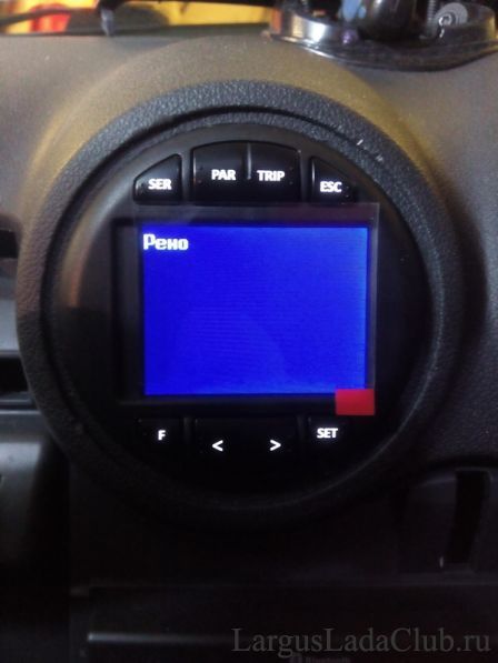

Устанавливаем БК в воздуховод и подключив панель приборов и АКБ , заводим машину:
Все работает! Далее приступаем к обратной сборке накладок и облицовки панели приборов:

Юзаю сей девайс неделю , откалибровал , расход топлива и в баке и за поездку и пр пироги можно даже стоимость поездки можно посмотреть , крайне прикольная штуковина
