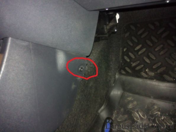

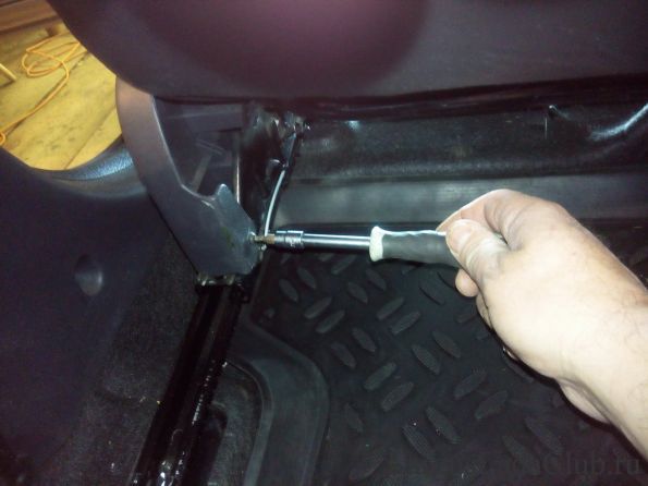

Отдал за них баснословную сумму, целых 60 рублей за пару! Больше мне ничего было не нужно, так как контакты и провод у меня в запасе были. Вчера вечерком приступил к переделке, для начала нужно снять пластиковую накладку сидения, на которой установлен штатный выключатель, для этого откручиваем один винт с обратной стороны сидения:

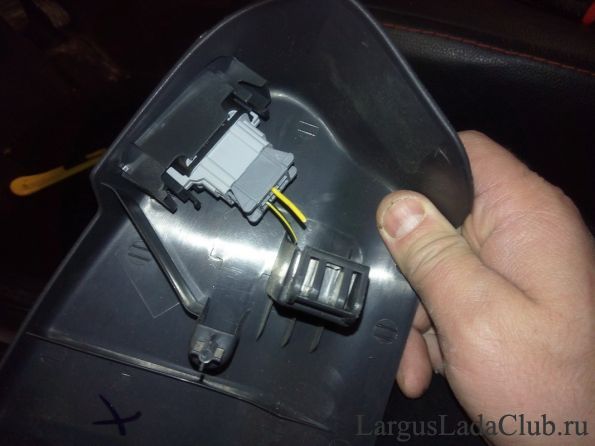

и выводя фиксатор из зацепления, снимаем накладку:
Далее перекусываем провода идущие на выключатель:

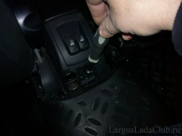

Теперь необходимо открутить и снять кожух центрального тоннеля, для этого откручиваем винт находящийся под заглушкой, с торца тоннеля:
Выдвигаем кожух к второму ряду сидений, приподняв рычаг ручного тормоза и получаем доступ к гайке крепления которую тоже откручиваем:
Далее откручиваем следующие винты:

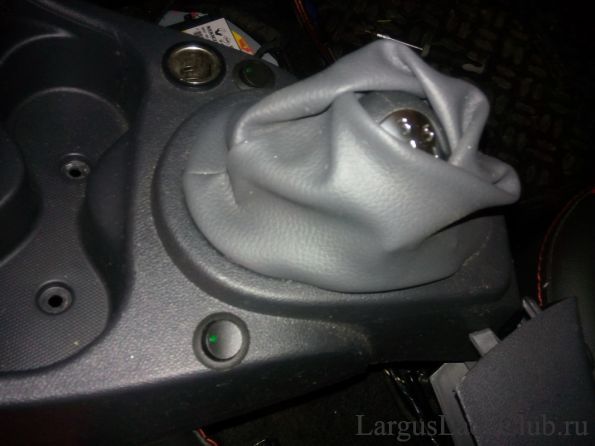

Отстегиваем клеммы розетки прикуривателя и поворачивая поднимаем кожух, ложим его одной стороной на край водительского сидения. Размечаем место сверления отверстий для установки выключателей и сверлим отверстие перовым сверлом:
Устанавливаем в отверстия выключатели:

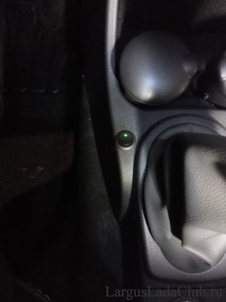

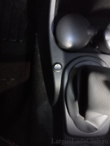

По окончании сборки, испытываем работоспособность выключателей:
Теперь все по человечески, все работает и при этом есть индикация, а к кнопкам не нужно тянуться!
