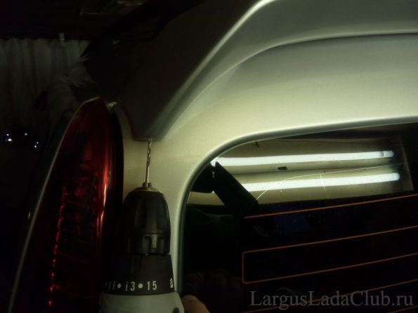

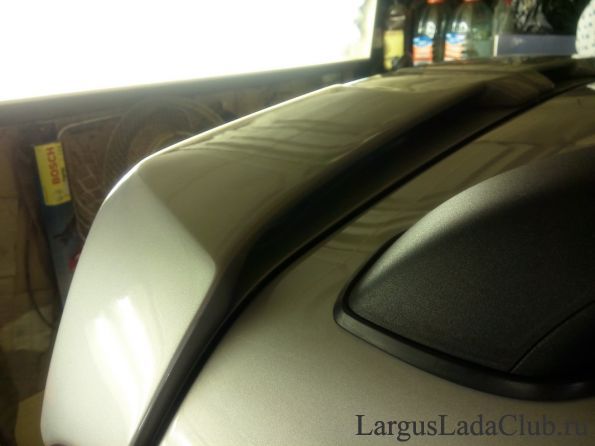

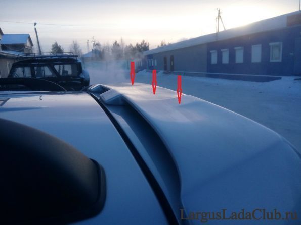

При герметичном исполнении спойлера задних дверей, образовалась проблема с эксплуатацией.
При герметичном исполнении спойлера задних дверей, обозначилась следующая проблема:- на морозе, спойлер деформируется сжимаясь от охлаждающегося и теряющего объем воздуха, внутри него :

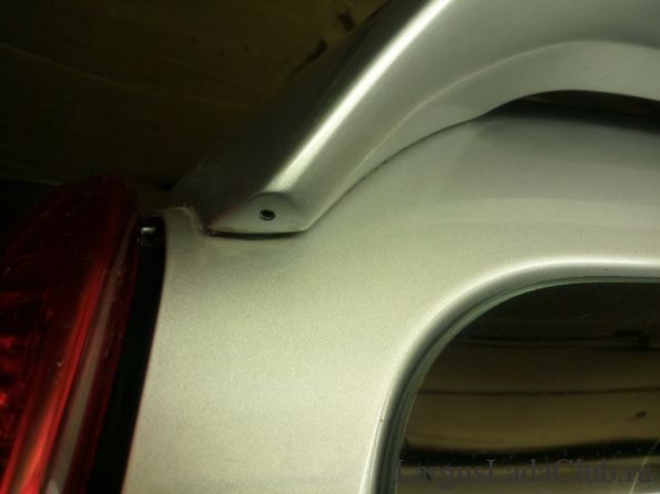

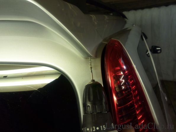

О данной проблеме, мной было написано письмо на фирму-изготовителя, в город Тольятти. Сначала оттуда поинтересовались о месте проживания и эксплуатации спойлера, а получив ответ, что ХМАО-ЮГРА, ответили следующим образом:- необходимо просверлить отверстия в нижней части обеих частей спойлера. Данную рекомендацию воплотил в дело, о чем и делаю отчет:
Сейчас спойлер стал "дышать" и проблема с его деформацией при изменении температуры наружного воздуха, отпала:
