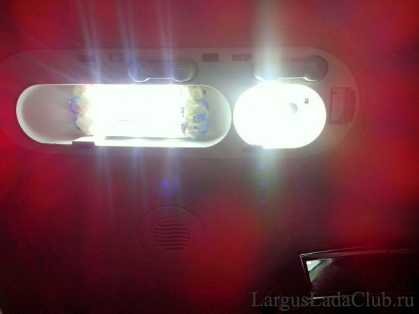

Изготавливаем светодиод в плафон освещения салона, своими руками.
По просьбе форумчанина, описываю как сделать самодельный светодиод для потолочного плафона.

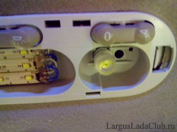

Имея вот такую ленту,собрал такой светодиод для потолочного плафона.
Нарезал ленту в отмеченных местах,заранее зная посадочное место плафона.Затем приклеил на подходящий кусочек пластика и отрезал его заподлицо с лентой. Припаял последовательно все концы,а крайние засунул в цоколь вместо штатных. Цоколь брал от таких дешевых и тусклых светодиодов,лежащих у меня без дела.
После этого отмерил где должен будет находиться светодиод в плафоне и приклеил цоколь на пластик с помощью термопистолета.
Получилось такое чудо.
Раньше в плафоне стоял такой яркий светодиод.
Немного слепит глаза,а самодельный, света дает столько же за счет площади,но не слепит.
Во втором плафоне, который работает только в ручном режиме,оставил одиночный,яркий светодиод.
Зато такие яркие светодиоды, хорошо смотрятся в передних габаритах.

Лента режется по 3 шт.? Места в плафоне хватит ещё на 2 светика.
Alex123007 # 20 апреля 2014 в 15:10 0
ленту можно резать только где отмечено на ней,длиннее не получится.
