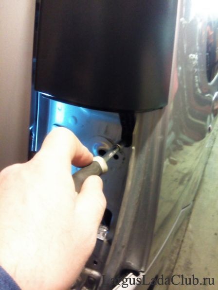

Теперь откручиваем крепеж наружной накладки стойки, три наружных болта:

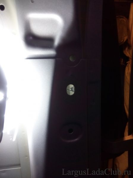

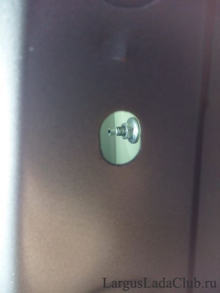

И одну гайку, находящуюся с обратной стороны, внутри стойки:

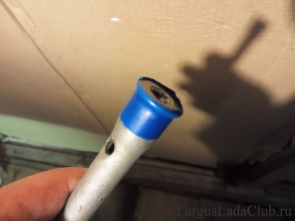

Чтобы не уронить гайку внутрь стойки после того как мы ее открутим, нужно применять магнитную головку или вкладывать в головку пластилин, чтобы гайка приклеилась к головке и держалась. Я откручивал трубчатым ключом с примагниченным к нему магнитом:
Потом, когда накручивал эту гайку на дополнительный фонарь при сборке, прихватывал ее к ключу на кусочек изоленты:

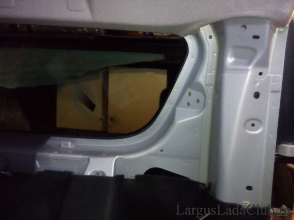

Далее вынимаем накладку:

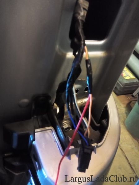

Перед установкой доп.фонарей, нужно подключить их провода питания идущие в комплекте. К красному проводу дополнительного фонаря, подцепляем оранжевый провод разъема питания основного фонаря:
Пропаиваем места скрутки и изолируем их:

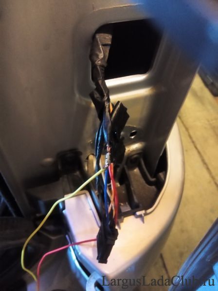

Желтый провод дополнительного фонаря, соединяем с синим основного разъема:
Еще, соединяем между собой черные провода основного и дополнительного разъемов:
Далее изолируем получившийся жгут:

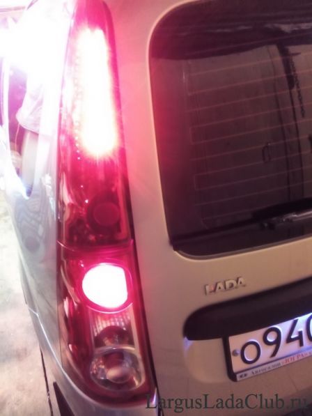

Установка доп.фонаря на вторую сторону, производится идентично. После окончательной сборки, получается такой результат:
Лично мне вид машины с установленными дополнительными фонарями нравится больше и даже не смущают "кругляшки" на фонаре, с ними вид мне кажется более органичным. Но это сугубо личное мнение, может у меня просто плохой вкус! Надеюсь после моей записи, многие решатся установить фонари самостоятельно, так как сложного в этом ничего нет!

Вот бы кто нибудь выложил фото фонарей при нажатой педали тормоза... У всех только в режиме габаритных огней.
Alex123007 # 10 ноября 2014 в 13:30 +1
Был бы помощник, не было бы проблем. Пытался положить груз на педаль тормоза не получилось.
Alexander 060758 # 10 ноября 2014 в 13:51 +1
Взять дровину и упереть один конец в педаль другой в сидушку,должно получиться
Alex123007 # 10 ноября 2014 в 13:55 +1
Ну я сильно не упирался, не получилось ну и не надо. Если с включенными габаритами нажать на тормоз, то это видно на фонарях, они ярче начинают светить. Мне это было видно по отражению света от ворот гаража, что меня и удовлетворило.

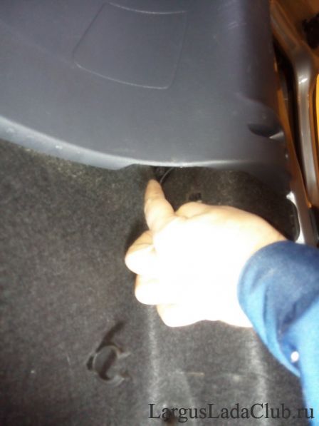

Провода проходят под уплотнителем штатного фонаря?
kutj066 # 10 ноября 2014 в 23:11 +2
По логике- это неправильно. Но можно. Для проводки доп фонаря надо сверлить отверстие в кузове, ставить уплотнитель и тянуть Всё внутри салона и монтировать с основным фонарем - там же.
Alex123007 # 11 ноября 2014 в 04:40 0
Сверлить кузов не решился, а у тебя сверлили? Пропустил в нижней части уплотнителя, нормально все должно быть, тем более такой слякоти как у Вас нет.

Кстати, о проводах. Когда я себе ставил парктроник, то не заметил, как один провод сложился петлей и лег под уплотнитель. По нему влога попала на разъем и уже через пол года начались проблемы с контактами. Заржавели напрочь. Очень быстро. Правда у меня эта петелька легла сверху. Может если аккуратно пропустить провода ВНИЗ, то ничего и не произойдет, но я бы все таки еще и герметиком там (где провод проходит под уплотнителем фонаря) мазанул.
