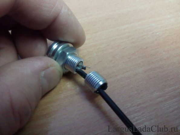

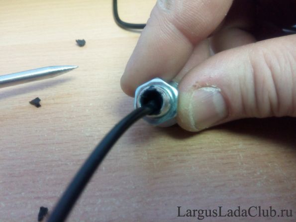

Первое с чего начал установку, это подгонка самих светодиодов по длине, чтобы они уместились под накладкой.
Для этого их ножки пришлось укоротить, обрезав ножовкой по металлу. Перед тем как отпилить, пришлось освободить кабель от силикона которым он был залит, с помощью шила:
Материал алюминий, поэтому пилится очень легко.

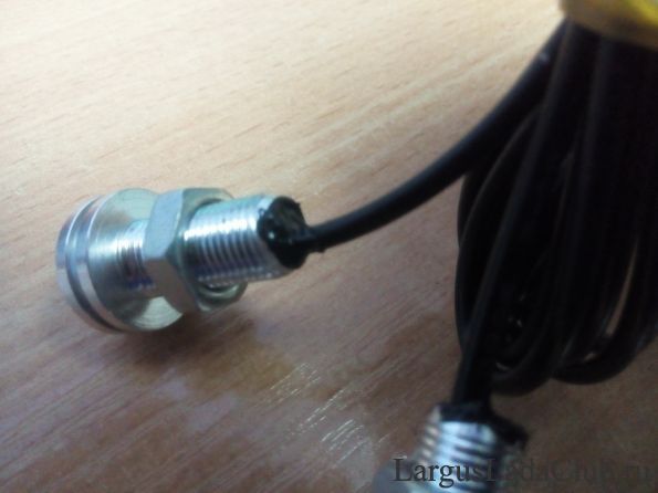

Затем необходимо заново загерметизировать все светодиоды, я это делал с помощью шприца:

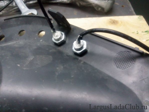

Далее приступил к моделированию, то есть подгонке места и количества светодиодов на накладке:
В результате остановился на девяти штуках, в одну накладку. Таким образом, два светодиода у нас остается про запас.
Размечаем накладку, у меня получилось 30 мм между центрами отверстий, отверстия под светодиод на 10 мм:
Центры я намечал шилом, сверлил сначала тонким, а затем сверлом на 10:
Вставляем и закрепляем с помощью гаек светодиоды:
Укорачиваем кабели светодиодов, зачищаем концы и соединяем по цветам.

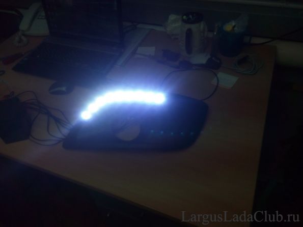

Соблюдая полярность, подключаем к аккумулятору для проверки:

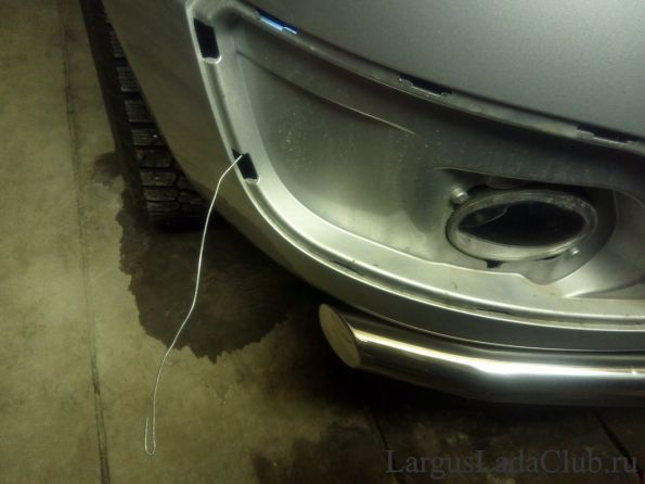

Далее приступаем к установке на Ларгус, протягиваем кабели за бампером через отверстия для крепежа накладки, с помощью проволоки:

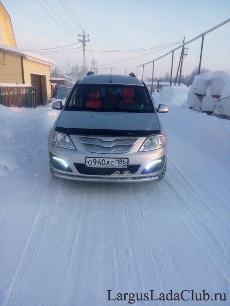

В результате испытаний, схема работает согласно ГОСТ. Сделал видеозапись с водительского сидения, думаю по цвету отражения разберетесь:
А это вид авто при включенных ДХО:
