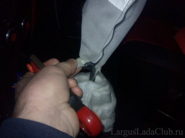

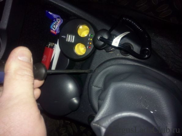

Приступил к замене чехла рычага переключения скоростей. Для этого снимаем чехол, поддев его отверткой со стороны торпедо, там находится фиксатор:
Затем поднимаем чехол за нижнюю часть вверх, перекусываем стяжку, распарываем часть шва для того чтобы он снялся с бобышки рычага:

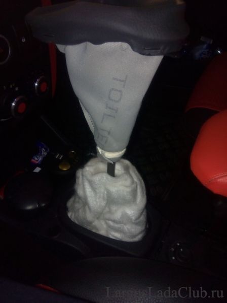

Снимаем чехол и идем домой к портняжным принадлежностям.

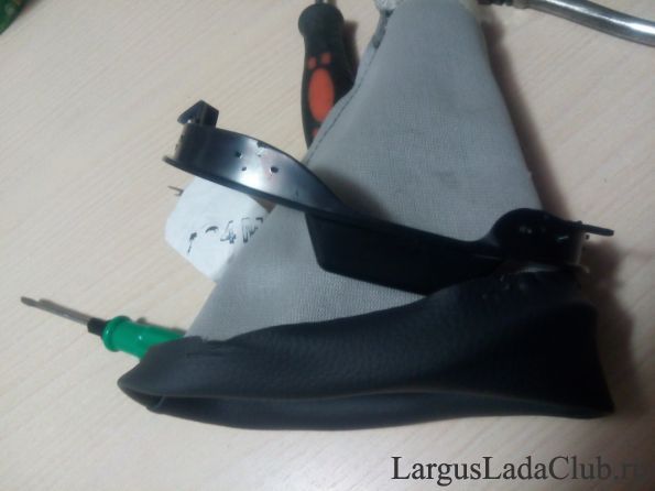

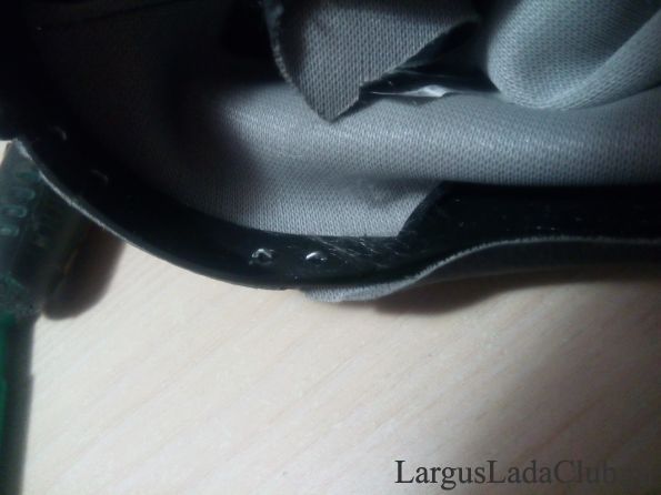

Для начала нужно убрать по кругу скрепки, фиксирующие старый чехол к пластмассовому основанию:
Я это делал с помощью тонкой отвертки и пассатижей:

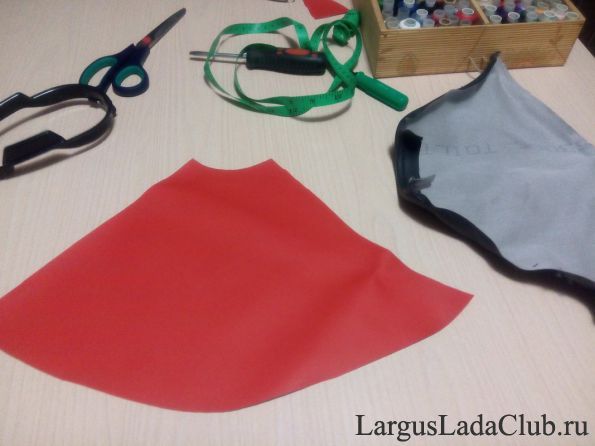

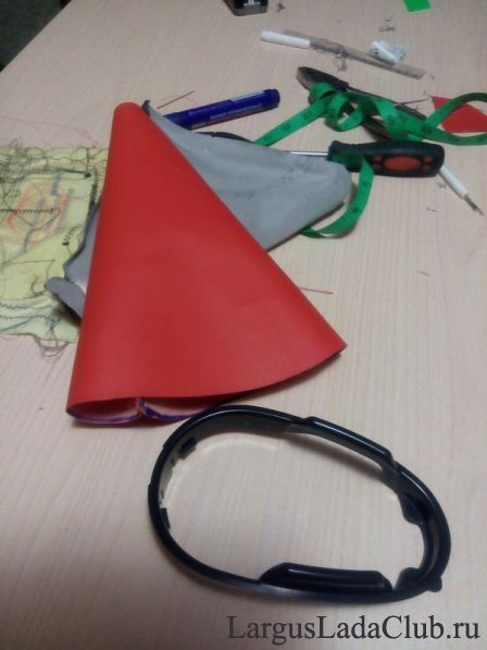

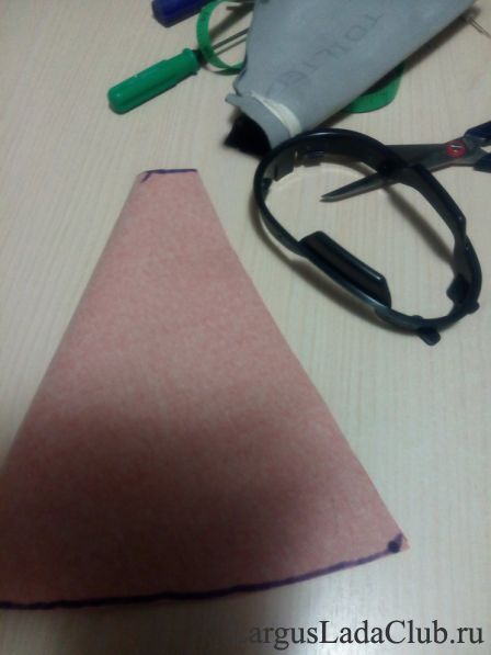

Далее делал выкройку на материале оставшемся после замены покрытия подлокотника:

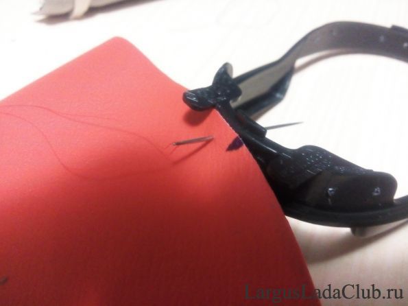

Вырезаем полученную заготовку и сшиваем на прихватки в ручную:

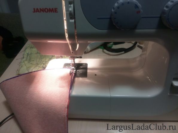

Примеряем чехол к его основанию и если все по размеру, прошиваем его на машинке:

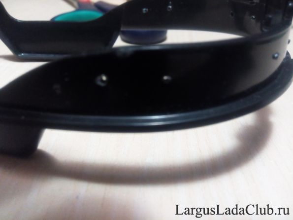

Затем необходимо увеличить отверстия оставшиеся от скрепок:
Через эти отверстия, пришиваем чехол к основанию:

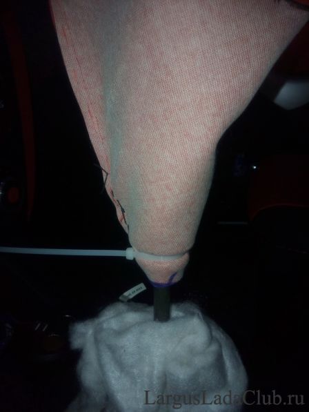

Далее идем в машину и одеваем чехол на рычаг, стяжкой закрепляем его на бобышке:
Остается только прищелкнуть основание в его посадочном месте и вуаля:
