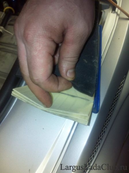

Далее приступил к замене воздушного фильтра. Для этого снимаем подводящий воздушный патрубок, отстегнув фиксирующую резинку:
Затем вынимаем влагосборник(влагоотделитель):
Откручиваем два винта от дроссельного узла и вынимаем короб с фильтром:
Фильтр оказался вполне себе еще свеженьким:
Но я его все равно заменил:
На место установил защиту тросика ДУ:
С воздушным фильтром закончили на этом:

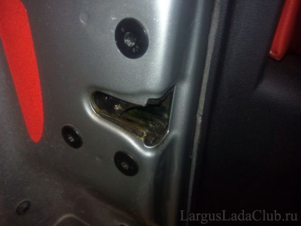

Затем я смазал все замки на дверях и капоте:

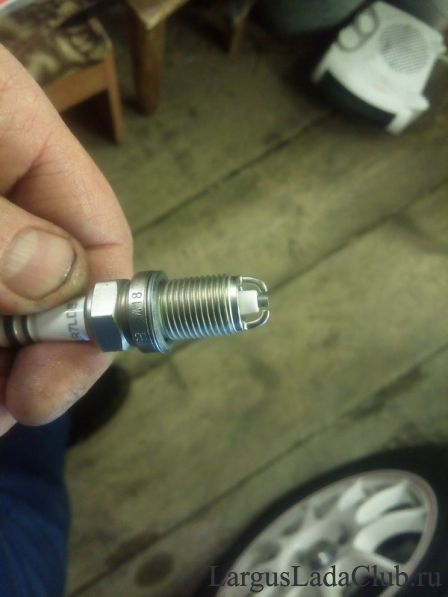

Затем головкой на 16, откручиваем свечу и вынимаем ее(я это делал с помощью магнитного держателя)
Свечи все были в хорошем состоянии, нагар светло-бежевый:

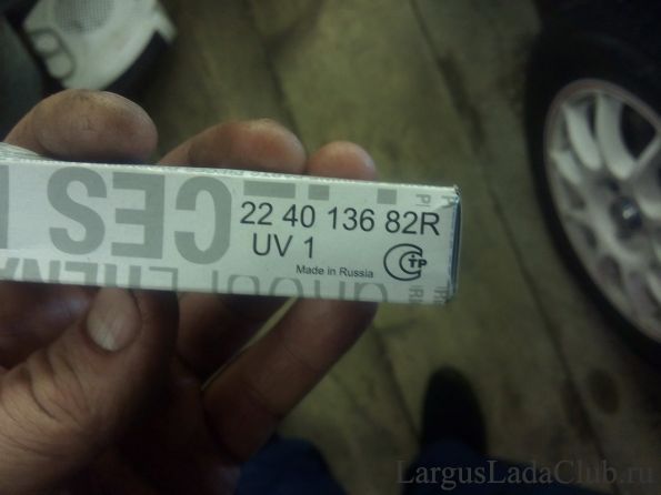

После обработки резьб на новых свечах антипригарной пастой, сп...й(взятой) когда то на работе, они были вкручены взамен "старых. Свечи были куплены с двумя боковыми контактами:
Не знаю, есть ли какая разница, сегодня утром поехав на машине на работу(6-8 км), я ее не ощутил.
