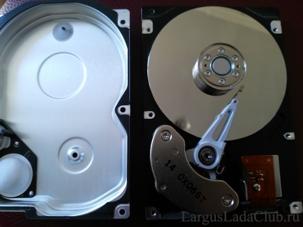

Снимаю верхнюю часть:
Откручиваю 2 пластины управления "головкой":

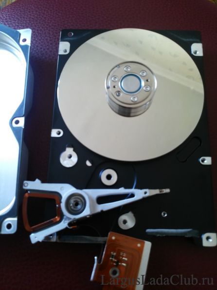

Снимаю "головку":

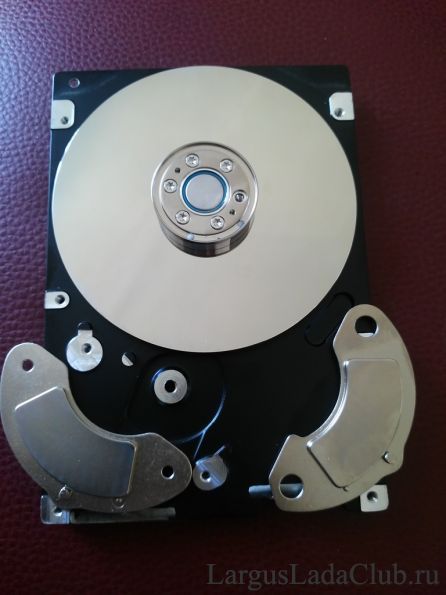

На двух металлических пластинах, управление "головкой", находится два приклеенных неодимовых магнита:

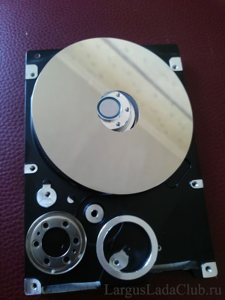

Откручиваю 6 винтиков с электромотора - привода пластины (на которую и производится запись данных):

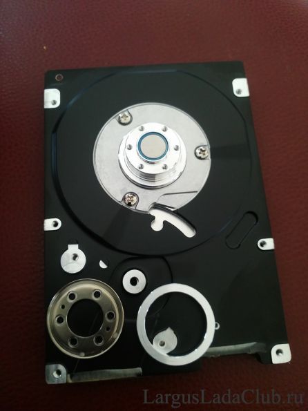

На корпусе остается сам электромотор:
Все! Жесткий диск разобран на части! joke

2. Неодимовые магниты.
Без комментариев!

4. Электромотор-привод.
Как целиком, так и на составляющие! Как правило из электромотора выпрессовываю подшипники! В этих движках применяются "высокоскоростные" и надежные подшипники! Так же прижимные кольца!
