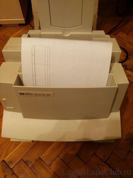

Принтер HP LJ 6L. Можно сказать: "Дедушка" теперешних принтеров!

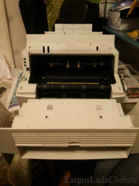

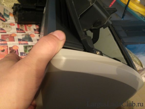

Не включается... Мертвец?! Начинаю препарировать... Разбираю в общем...
Состояние как снаружи, так и внутри ужасное. Тряпку он не видел давно! Продувку воздухом и подавно...

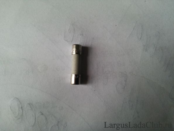

Замеряю. Подбираю. Впаиваю. Меняю предохранитель. Предохранитель нужно ставить аналогичный по номиналу! Не больше и не меньше! И еще, устанавливаемый предохранитель должен быть - "медленным"!!! Если установить номиналом меньше - перегорит при нагреве фьюзера! Поставите больше - не сработает защита варистора и сгорит вся силовая часть, форматер и т.д.! Тогда точно - труп!

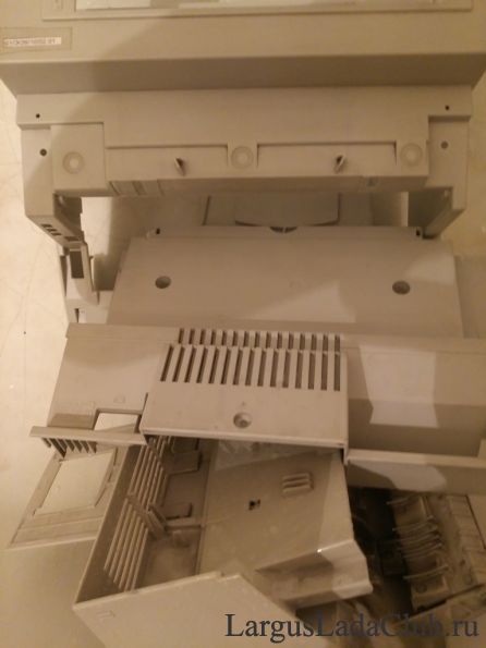

Пластик корпуса в мойку! Кинематику на продувку и пылесос. Все что крутится и вертится на смазку шестерен, валов и т.д.

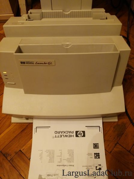

Ну и тестовая печать.
