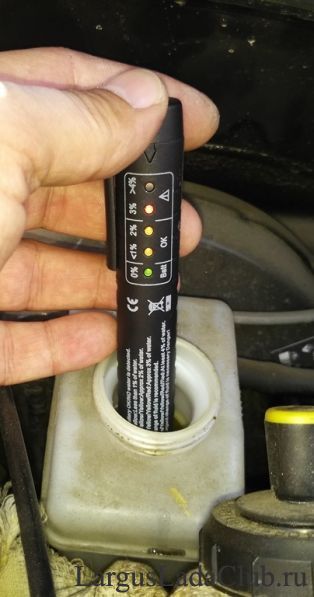

Ну и руки зачесались проверить его в работе! В торце тестера: Кнопка включения! Полезная мелочь: Тестер имеет функцию самоотключения!!! Тискаю кнопку. Загорелся индикатор!
Окунаю контакты в расширительный бочек с тормозной жидкостью... И тихонько офигеваю... smile
Похоже пришло время менять тормозуху!
Опробовали и на Freelander-e друга. Тестер выдал такие же показания... Так же пора менять тормозную жидкость!

Тормозная жидкость в системе:
Показания как и выше. Без изменений, содержание влаги - 3%!!!
