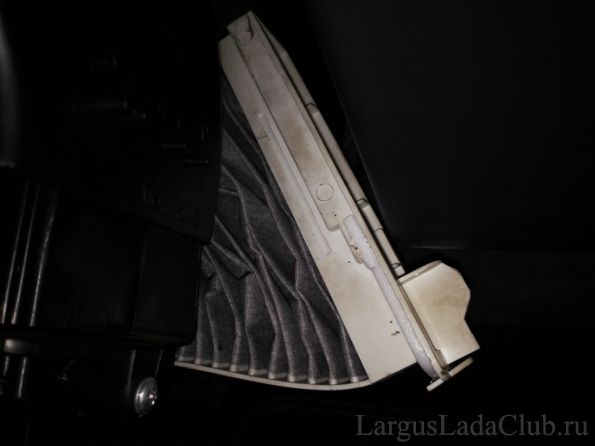

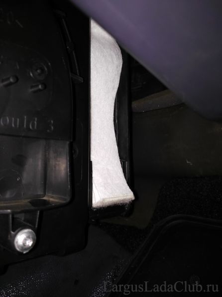

Вынимаю свой старый внутрисалонный фильтр.
Состояние фильтрующего элемента уже удручающее.
А ведь продувал его где-то месяц назад. Мусора не очень много, но в любом случае фильтр изжил себя.
Включаю обдув салона на 4 режим (max.) и выдуваю из печки мусор. Новому фильтру - Чистое место!!! ,)))
И устанавливаю во внутрь фильтрующий элемент TSN 9.7.36.

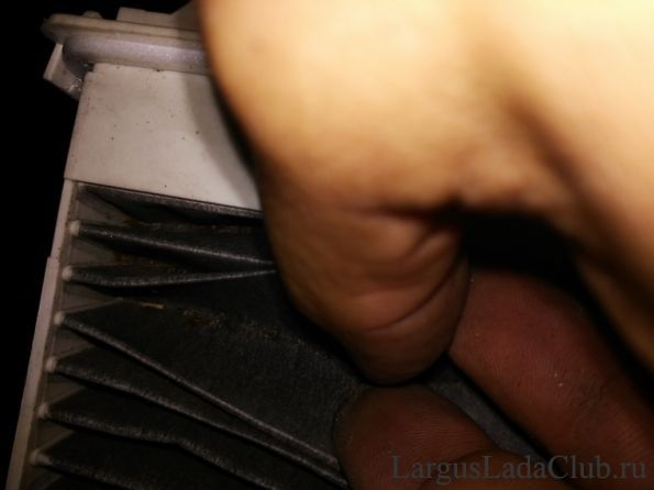

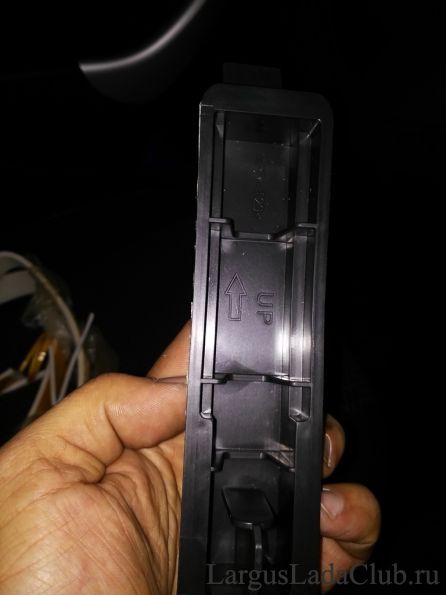

От старого фильтра мне понадобиться заглушка. Для этого отрезаю старый фильтрующий элемент!!! Главное не перестараться!!! Если отрезать лишнее, то заглушку придется выбросить и идти покупать новый внутрисалонный фильтр!
Мне не повезло... .(
Верхняя часть старого фильтра оказалась надломлена! И верхний уголок сломался. Видно пластик не эластичный.
Беда-беда!!!
И уже начал думать где купить новый внитрисалонник в 19:00!!! Или нужно что-то мудрить со старым... А завтра с утра ехать за новым фильтром!!! .(

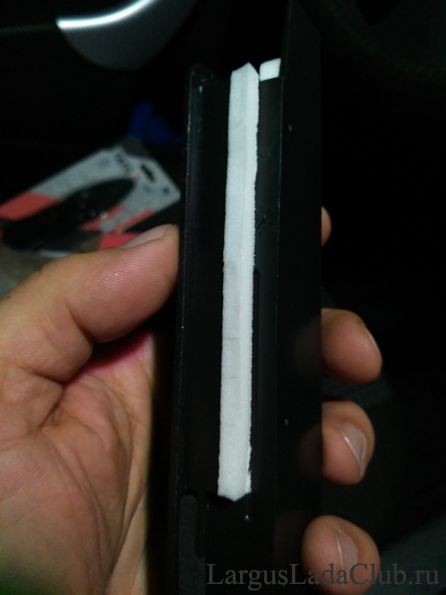

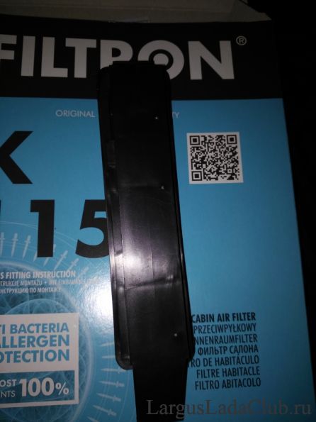

На выручку пришел друг, в мастерской которого я это все мероприятие затеял!!! Посмотрел, покрутил заглушку в руках... И говорит: Я наверно тебе помогу в этой беде!!! И ушел в глубину мастерской... Около пяти минут рылся по полкам... Со словами: - Тебе повезло!!! Несет в руках коробку, добавляя: - Вчера товарищ на ТО приезжал, так тоже внутрисалонный фильтр менял, похожей конструкции!!! Протягивает мне коробку, внутри которой что-то гремит, а это...
Я спасен!!! Это то, что я хотел позаимствовать у старого фильтра!!! ;)

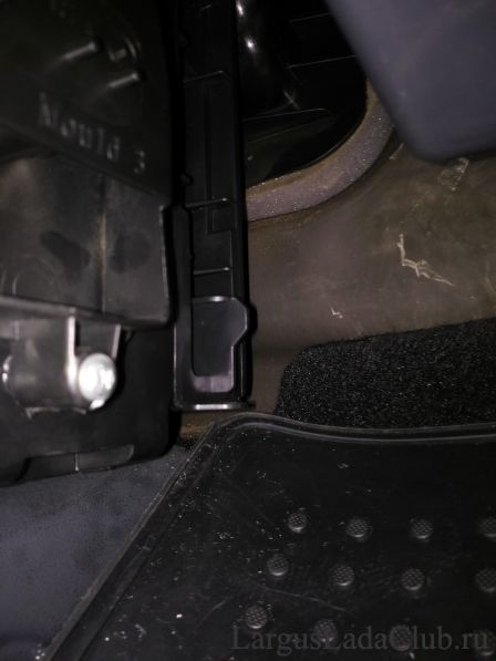

И сразу устанавливаю данную заглушку в штатное место.

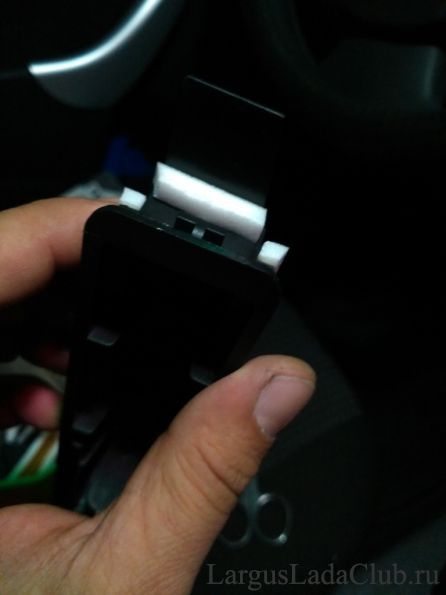

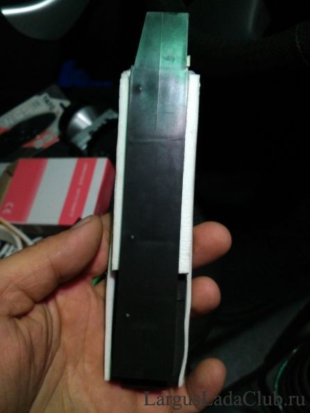

Все стало отлично! Включил печку... Поднес руку к заглушке... Проблема... Сифонит. И достаточно сильно...

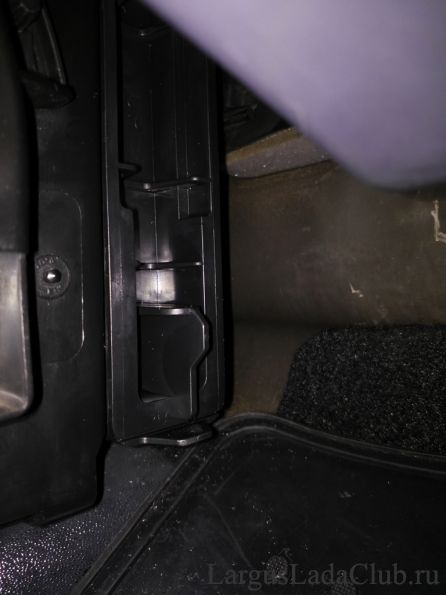

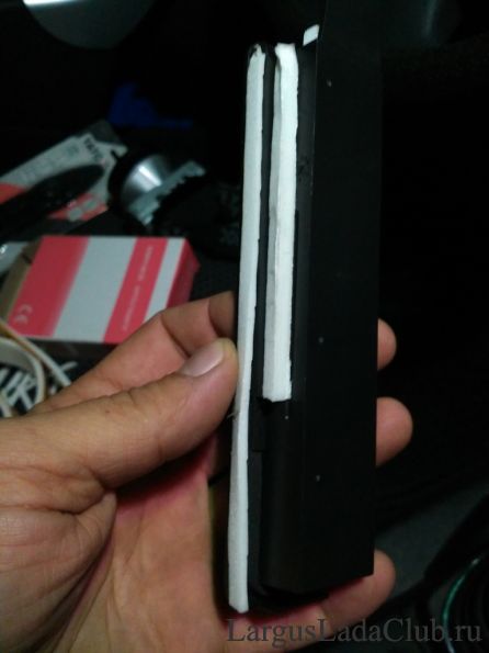

Начал экспериментировать с уменьшением утечки... ) Под руки попался вспененный оконный уплотнитель на клеевой основе.
Одну полосу уплотнителя разрезал по полам, приклеил к заглушке и установил на место.
Повторил процедуру проверки... Сифонит... но уже меньше....
Добавил еще две полоски уплотнителя на центральные бортики (справа и слева) заглушки. Установил.

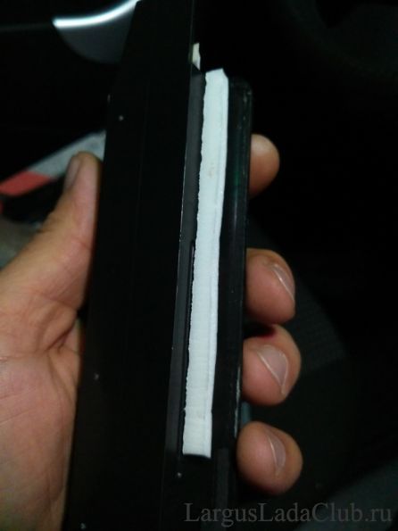

Снова повторил процедуру... Да ё моё.... Сифонит, но намного меньше чем прошлый раз....

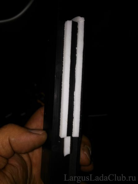

Достал заглушку. Снял весь наклеенный уплотнитель и переклеил его немного по другому.
Установил заглушку на место. Повторил процедуру проверки. Ну наконец-то... Все... Сифонить перестало.

p.s. Меня не совсем устраивает исполнение герметизации заглушки, вспененным оконным уплотнителем. Так как он жестковат и не очень хорошо прилегает к поверхностям. Хочу попробовать поролоновый уплотнитель! Возможно он будет лучше!!!
p.s.s. Пробовал поставить распорку во внутрь заглушки. Не помогло.
Беда-беда!!!
