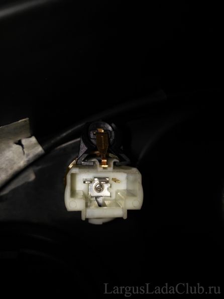

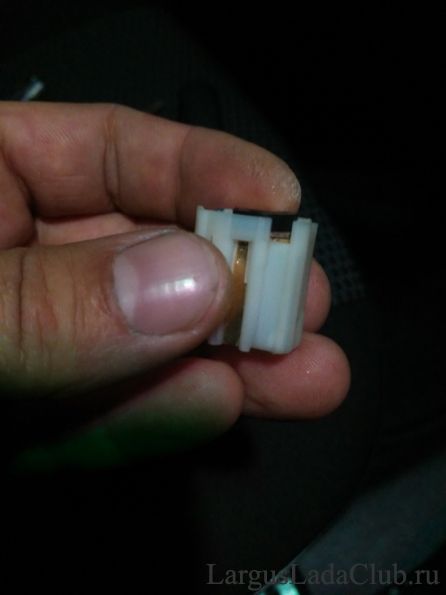

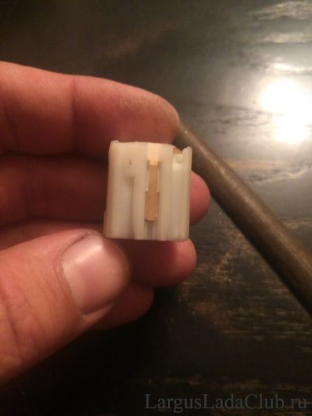

А это контакт, который отсутствует в штатном прикуривателе... Собственно как и само желтое стекло и блок с лампочкой.... )

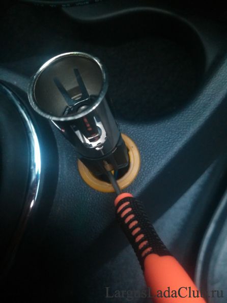

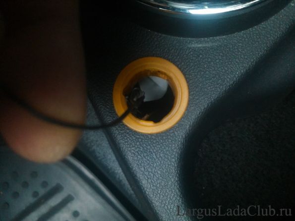

Достаем "пипку". И внутри прикуривателя видим вот такие симметрические прорези. Тонкой отверткой надавливаем во внутрь и немного поворачивая по и против часовой стрелке, вытягиваем центральную металлическую гильзу с разъемом.

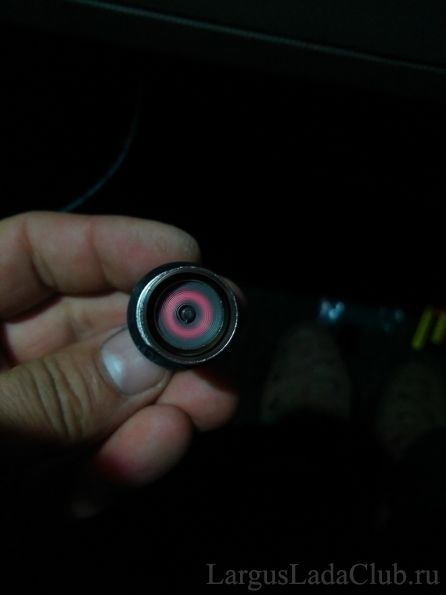

Отсоединяем разъем от прикуривателя и к нему привязываем проволочку. Для чего??? Пригодится потом...
Далее вынимаем черный пластиковый ободок. (Фото получилось плохое, и смысла заливать его не было никакого.) Что бы его достать, я вовнутрь всунул указательный палец и достал его на пальце... )

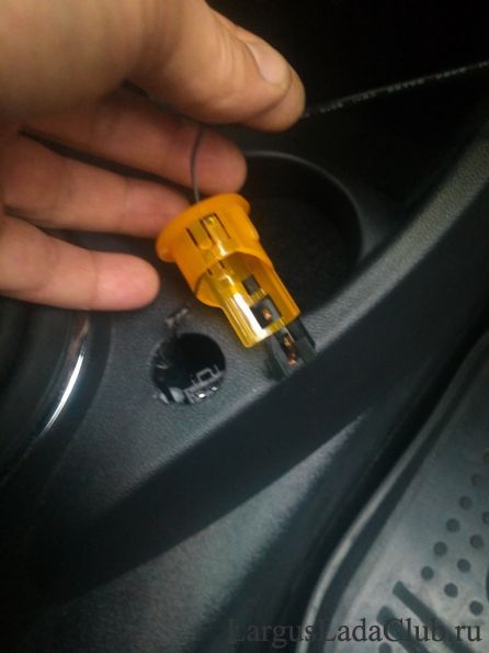

Теперь начинаю установку нового прикуривателя с подсветкой! Разбираем его. Прикуриватель отдельно, ободок с подсветкой отдельно. Вот для чего нужна была проволочка!!! Просовываем проволочку через ободок.
И устанавливаем его в штатное место!
А теперь за проволочку вытягивает разъем наружу. Это намного удобнее, чем потом его чем-нибудь выковыривать!!!

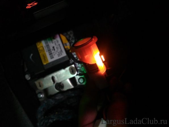

Включаю габариты, подсветка работает (не видно на фото, но он светится, тускловато, но все же светится)...
Опаньки, "КЗ" подумал я, и был прав!!!

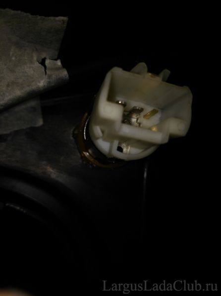

Предохранитель на 15А - приказал долго жить!!! Так как новый прикуриватель еще новенький и очень туго садился, то легко его достать не удалось и пришлось разбирать обшивку туннеля. Да и еще решил проверить, возможно внутри появились "грабли", которые вызвали "КЗ".
Разобрав туннель. Еще раз все проверив и убедившись что нигде провода не коротят, ни в обшивке, ни в магистрали, ни на прикуривателе... Поменял предохранитель. Все работает... Снова прикуриватель на нагрев. Минус еще один предохранитель на 15А.

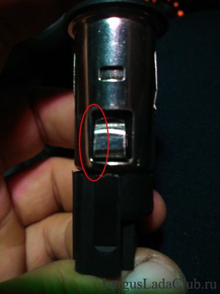

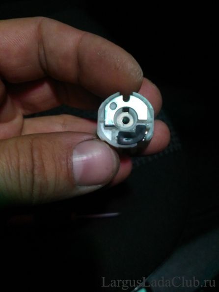

Достал полностью его из облицовки. Начал досконально его изучать. Прозванивать тестером... Все в порядке. Нигде "КЗ" нет. Потом нажимаю "пипку", есть контакт!!! Только не в том месте, где я его ожидал!!!

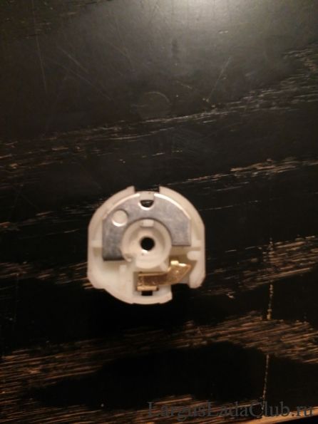

В общем, внутри на дне металлической гильзы (она же "-"), стоит диэлектрик, а на нем стоит скоба с крылышками (она же "+"). Так вот "матерый" производитель MANOVER, сэкономил на диэлектрике, и не выдержал ширину крыльев скобки! При нажатии на "пипку", она раздвигает эти крылышки, и они дают "КЗ" на массу!!!

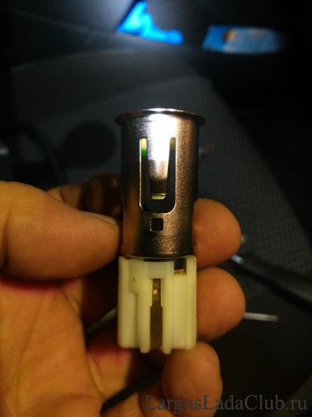

В общем было решено собрать прикуриватель на базе штатного! Так как он сделан качественно, рабочий, да и для подсветки у него все есть.. Только у него не хватает одного контакта...

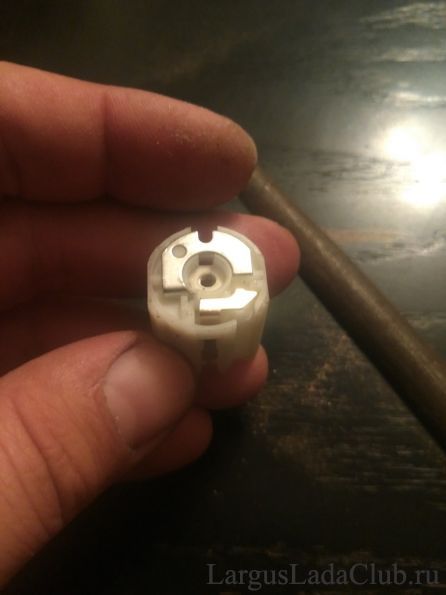

И так... С прикуривателя MANOVER берем лишь скобу-контакт подсветки и диэлектрические пластины. Все остальное - это штатный прикуриватель!!!

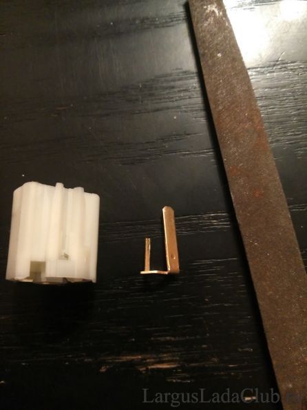

Примеряем... Лопатка-контакт совпадает, изгибы скобы совпадают. Не совпадает только немного ширина контакта подсветки. Берем инструмент!
Снимаем напильником снаружи около 0,5мм. Я постоянно примерял. Пока она не начала заходить в салазки разъема. Снял заусенцы по периметру этой лопатки. И вставил в разъем штатного прикуривателя.
Сверху на контакт укладываем диэлектрики (взятые вместе со скобой от прикуривателя MANOVER).
А теперь собираем штатный прикуриватель (прикручиваем верхнюю часть прикуривателя - гильзу).
А теперь самое УЖАСНОЕ!!!
Теперь решил проверить работоспособность самого прикуривателя! Нажал на "пипку". Она зафиксировалась. И через несколько секунд отключилась магнитола одновременно с этим я услышал щелчок слева в торпеде! Прикуриватель не отщелкнул.Опаньки, "КЗ" подумал я, и был прав!!!
