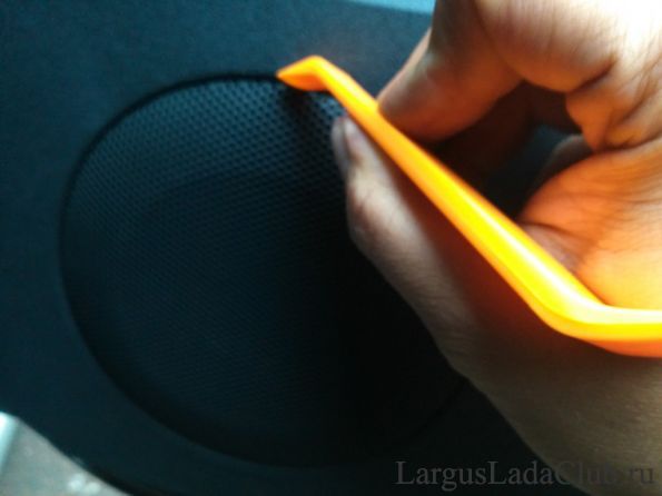

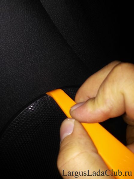

Сверху, пластиковой лопаткой поддел штатную защитную сетку.
Освободил верхнюю защелку.
И аккуратно, потянув на себя защитную сетку, освободил ее из зацепов остальных защелок.

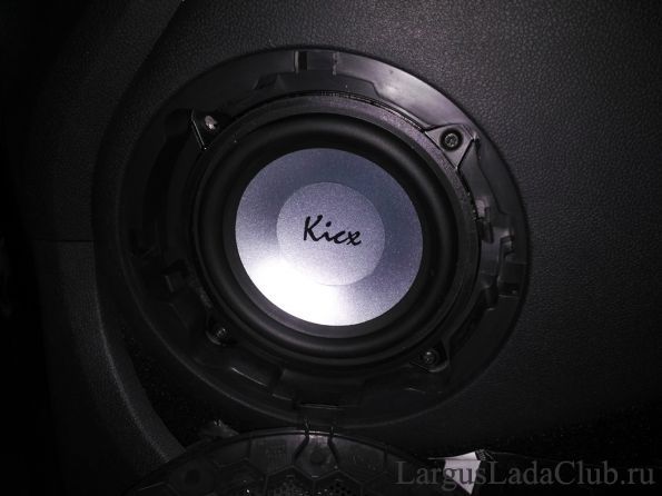

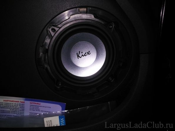

Открутил 4 самореза, которыми крепится динамик в корзине. И вынул динамик.
Вот такое "чудо" ставится в качестве штатной акустики!!!

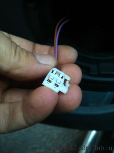

Как видим на фото, штатные динамики подключаются специфической фишкой (Renault). И что бы подключить к штатной проводке акустическую систему стороннего производителя, нужно купить специальные переходники! А так как: "Наши руки не для скуки!!!"... Да и цена на эти переходники очень кусачая, решил их сделать сам. (Т.к. уже вынимал один штатный динамик, то 4 переходника сделал заранее.)
Снова пригодился недавно купленный "ништяк"!!!
Обжал и заизолировал термоусадочным кембриком - 4 переходника!!!
Переходники - ГОТОВЫ!!!
Продолжаем....
Отсоединил (достал) разъем из штатного динамика и достал из фишки провода.

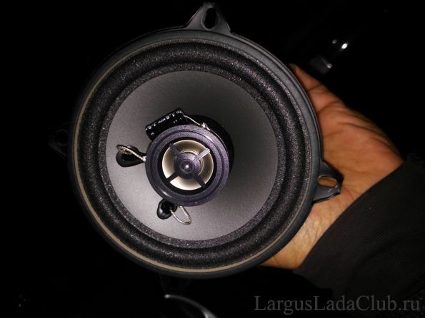

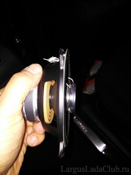

Еще с устанавливаемой акустической системой случился казус. Из-за немного широковатых лепестков (которыми динамик заходит в выемки чашки и крепится к ней саморезами) очень туговато они заходили в штатные места. И что бы их не повредить диффузоры, при их демонтаже... Немного подогнул лепестки.
Теперь подключил его к переходнику. Вставил в чашку и закрепил саморезами.
Устанавливаю штатную сетку на место! Все, с заменой динамика в правой задней двери - Закончено!!!
