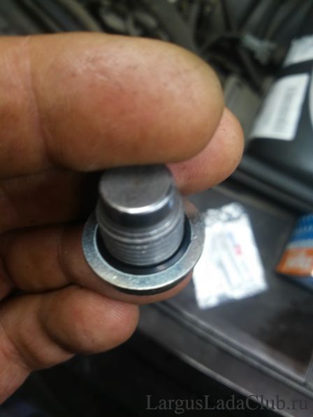

Сливаю масло в ванну открутив пробку поддона:
Сразу меняю на пробке уплотнительное кольцо. Что бы потом не возвращаться... smile

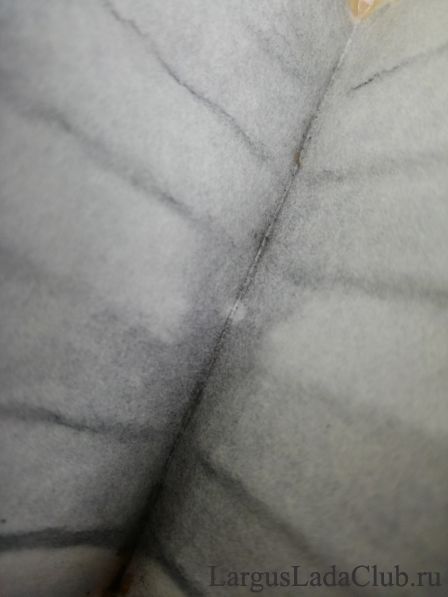

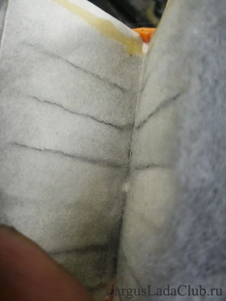

Далее меняю воздушный фильтр.
Предочиститель воздушного фильтра за 7000 км. уже грязный...
Внутри ламелей, еще терпимо...
