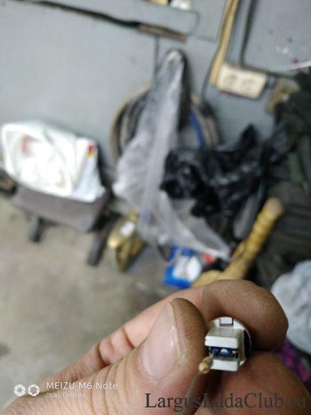

Теперь с легкостью можно выкрутить патроны с лампочками.

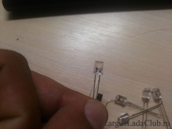

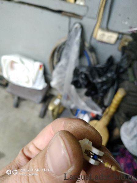

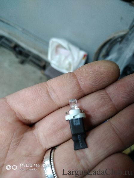

В "закромах" были найдены подходящие светодиоды белого свечения и резисторы.
Светодиоды кругового свечения (вершина прямая с внутренним конусом). Размеры: Высота - 7мм, Диаметр - 4мм.

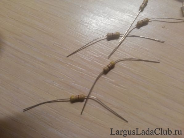

Рассчитал резисторы, а взял из того что имелось...
Сопротивление - 470 Ом, мощность - 0,125 Вт.

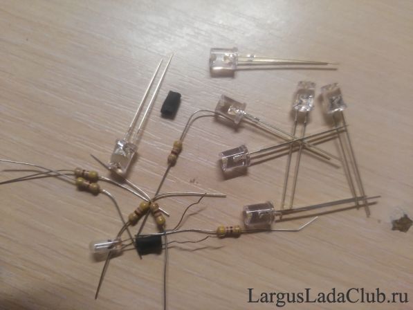

И сваял вот такие лампочки. Патроны под светодиоды использовал родные.

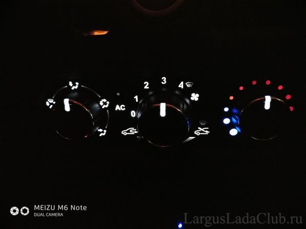

И вот она, обещанная, белая подсветка блока отопителя...

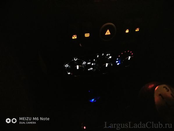

Все. Пересвет блока отопителя закончен.
Вот конечный результат:
