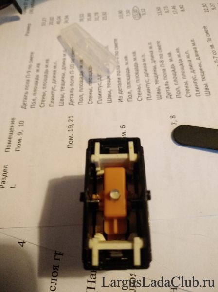

Начинаю разбирать кнопку.
Снимаю верхнюю часть.
Под верхней частью находится желтая вставка.
Вынимаю её, это и есть светофильтр внутри которого и стоит лампочка.
Вынимаю лампочку.
Так что если и поменять лампочку на светодиод, разницы не будет. Светодиод будет установлен внутри светофильтра и все равно кнопка будет светиться "желтым".

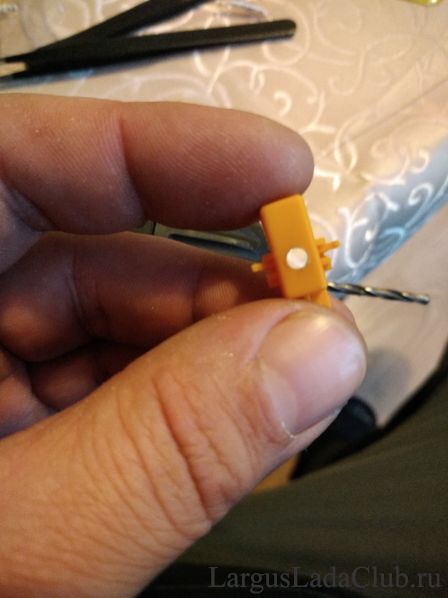

Для "пересвета", я в "заначке" нашел заводские светодиоды, белого свечения с напаянными резисторами на обе ноги.
Размер светодиодов:
Высота - 5,6мм.
Диаметр-3мм.
Приступаю...

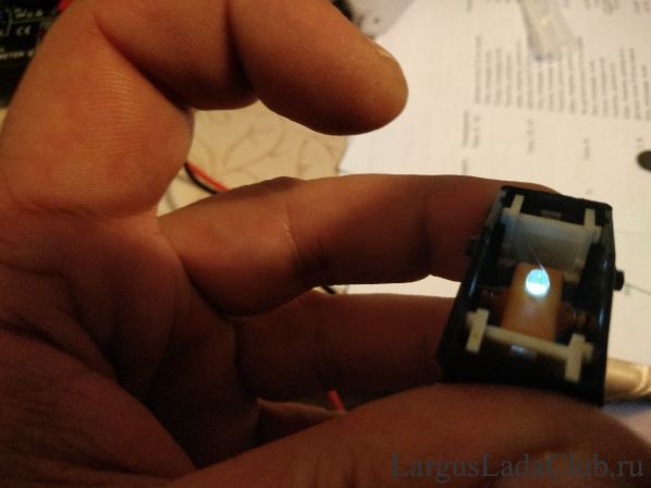

Вставляю светофильтр на свое место. Маркером делаю отметку. И вынимаю.
Далее сверлом d2,8 сверлю отверстие в светофильтре.
Вставляю изнутри светодиод. Он входит с натягом. Укладываю в нише светофильтра резисторы. А свободные, длинные ножки обматываю на ушки светофильтра. Собственно, как и была подключена лампочка. Не забываю соблюсти (+) и (-).
И вставляю светофильтр в кнопку.
Вывожу мультиметр на "прозвонку" с зуммером. И проверяю, зажигая светодиод.

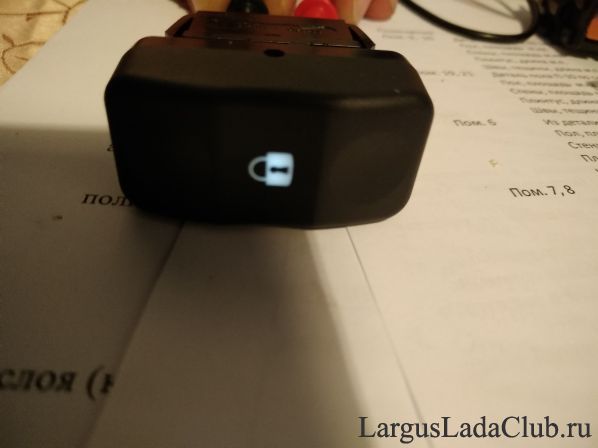

Полностью собираю кнопку.
Проверяю еще раз мультиметром. В собранном состоянии.

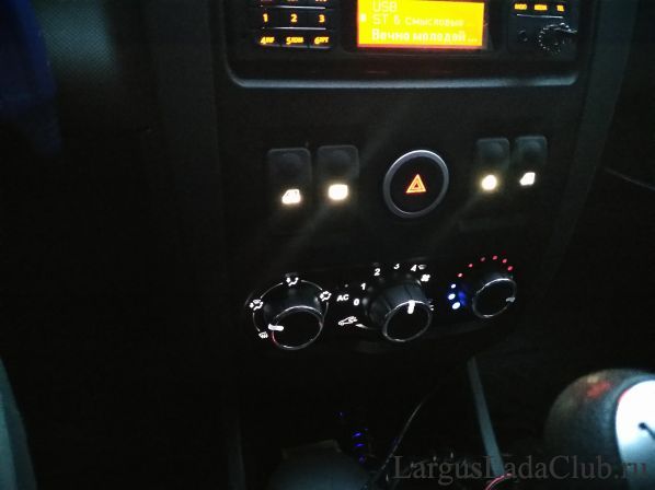

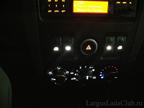

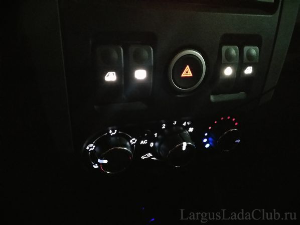

Иду устанавливать их в автомобиль. Вставляю их в гнезда и подключаю.
Устанавливаю декоративную рамку на свое место.
И проверяю.
Все отлично. Результатом доволен!
