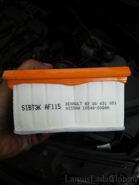

Начал с замены воздушного фильтра.
Как и прежде, у фильтра SIBТЭК AF115, по периметру фильтрующий элемент не деформирован, центральный усилитель ламелей целый и на месте!
Все же, наличие на воздушном фильтре предочистителя в виде синтепонового слоя, вещь нужная. И как ни странно, этот предочиститель - работает. joke
Что касаемо корпуса... Там чисто. Ни следов масла и пыли - НЕТ.
Устанавливаю новый фильтрующий элемент и все собираю в обратной последовательности.

Состояние воздушного фильтра после 13000км.
Предочиститель - все же делает свою работу.
