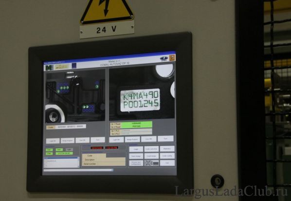

И так... Как и всех, меня так же интересовал данный вопрос. Серфил интернет, литературу, пообщался с ребятами занимающимися "французами". Вот и подсобрал кое-какую информацию о данном ДВС.
И так начнем расшифровку на данном примере... smile
K4MA490 P001245
K
- гамма двигателя, определяющая материал картера, вид гильз цилиндров, кол-во цилиндров и опор коленвала.
4
- тип головки, расположение клапанов (4 цилиндра, 16 клапанов, инжектор).
M
- приблизительный рабочий объем двигателя (под данный суффикс подходят моторы от 1576 до 1650 см3).
A
- буква "А" обозначает, что двигатель изготовлен на заводе Renault. Так же могут встречаться цифры "6", "7", "8" или буква "F".
490
- модификация(версия) двигателя. Последняя цифра "0" либо четная цифра(2,4,6,8) - означает, что данный двигатель разработан под МКПП, если же последняя цифра не четная(1,3,5,7,9) - значит двигатель разработан под АКПП.
Р
- код завода изготовителя данного двигателя.
C — Клеон, Франция.
D — Вальядолид, Испания.
Р — Тольятти(АвтоВАЗ), Россия.
R — Бурса, Турция.
U — Питешти(DACIA), Румыния.
Так же иногда встречается буква "S". К примеру S001245, то это означает, что двигатель прошел капитальный ремонт, либо был собран из узлов и агрегатов других двигателей.
001245
- порядковый номер двигателя.

kraftwerk # 19 августа 2018 в 21:30 0
и наша разновидность К4М - А490. На фотке видно
