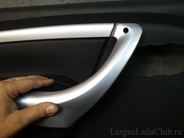

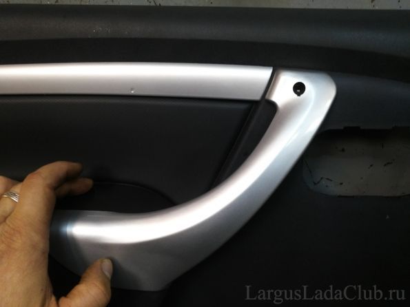

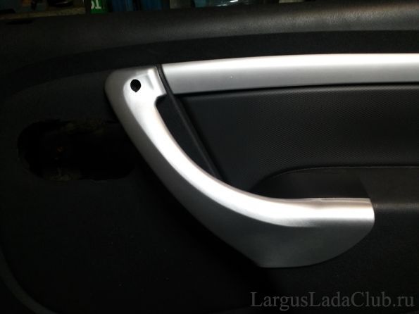

Прикладываю ручку к карте, совмещаю и выставляю ее местоположение на карте.
Делаю приблизительную разметку отверстия. И сверлю карту.
Примеряю. Ручка встала, но есть не плотное прилегание профиля ручки к карте, вверху.
Подгоняю напильником отверстие. Ручка села идеально!

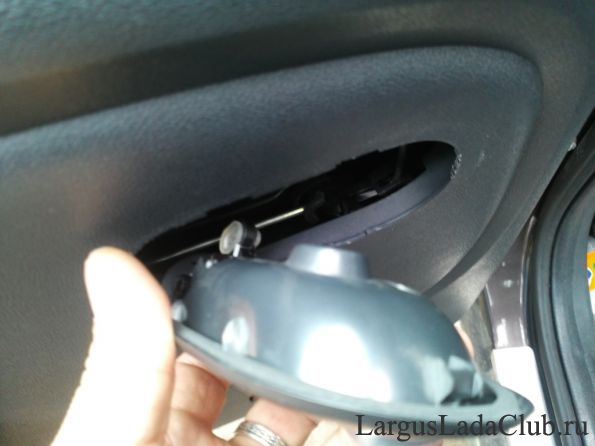

Теперь перехожу к засверливанию самой двери для крепления верхней части ручки.
Креплю карту к двери на верхние 3 клипсы и саморез (в подлокотнике). Устанавливаю ручку. Выставляю ее. И через крепежное отверстие, карандашом, отмечаю место сверления двери, под крепление ручки.
Размечаю (на глаз) отверстия в ручке для крепления к подлокотнику карты. И вставляю клипсы.

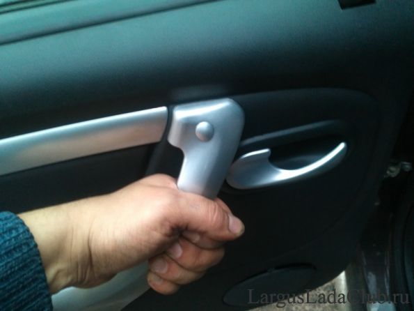

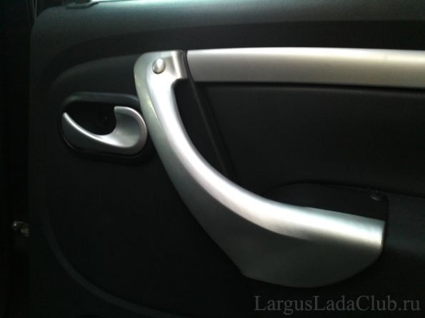

Креплю карту двери на все клипсы и прикручиваю ручку. Ручка сверх села идеально, на подлокотнике - практически. joke
Проверяю надежность крепления ручки к двери.
ВСЕ ОТЛИЧНО!!!
Начинаю сборку обшивки двери.
Внутренняя ручка задней левой двери - Установлена!!!

ИТОГ: Внутренние ручки задних дверей - УСТАНОВЛЕНЫ!!!

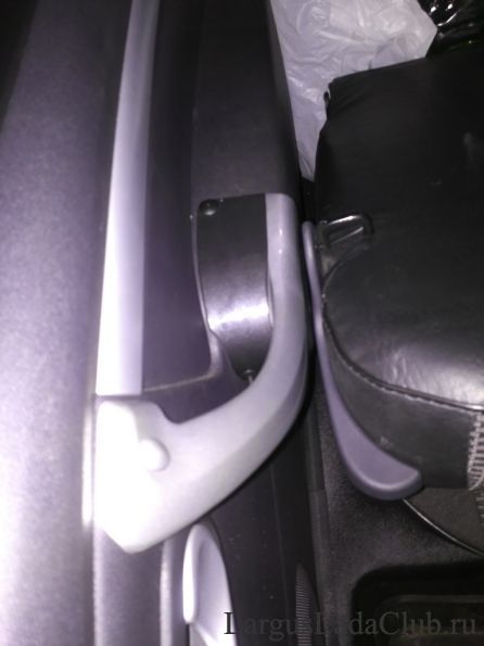

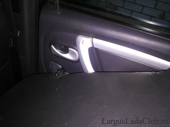

p.s. Для владельцев Lada Largus, которых волнует вопрос: При складывания второго ряда сидений, не мешают ли эти ручки??? Мой ответ: НЕТ! Не мешают! При закрытых дверях, сидения второго ряда складываются как в один, так и в два раза!!! Ничего не цепляет и не мешает!!!

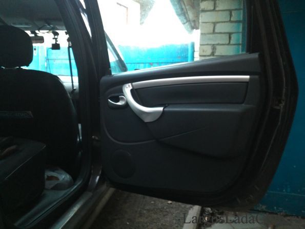

Вид ручек передних и задних ручек! По мне, так форму и линии повторяют! По-любому мне они нравится!!! smile

Молодец! Мне лично не хватает фото с двумя открытыми дверями одного борта, чтобы увидеть обе ручки переднюю заводскую и заднюю новую так сказать в ансамбле насколько он единый. А так, если этот нбор ручек будет стоить 1000 рублей пара - желающих будет много
Cobalt # 17 марта 2017 в 20:08 +2
Раз просишь, то пожалуйста! joke Вчера очень быстро стемнело и фото получились бы не очень хорошее как видео! Поэтому их не делал! Сегодня днем сделал фото и выложил в бортовик!!
Martin Tex # 17 марта 2017 в 07:39 +1
Соглашусь с kraftwerk, нужны фото передних ручек с завода и новых ручек, т.к. на фото визуально видно различие цвета новых ручек и молдингов на двери.

Ручки смотрятся хорошо! По цвету есть ответ в свежем видео-обзоре! У меня получилось вообще странно... Цвет ручек совпадает с ручкой открытия замка, а вот "сабли" имеют более темный цвет! ;)

kraftwerk # 17 марта 2017 в 22:28 0
По мне в тему не получилось, по фоткам, которые просил, все видно. Вживую интреснее будет, но мне не нравится. До единообразности передних еще далеко.все либо должно быть идеально, либо никак. А колхоз, ка уже говорилось, дело добровольное
