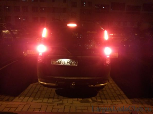

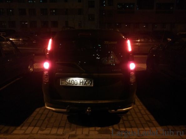

Проверка работоспособности фонарей в режиме "ГО". Приятно смотреть!
И работа фонарей в темное время суток:
В режиме "ГО"
В режиме "СТОП"
В режиме "ГО"
В режиме "СТОП"
Надеюсь, что данную проблему с дополнительными фонарями решил раз и на всегда!
