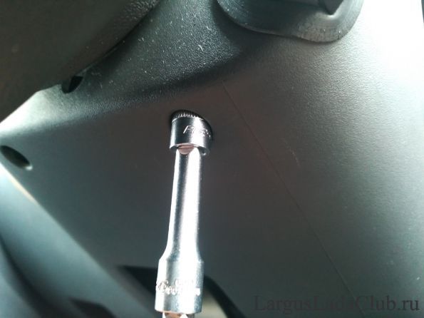

Откручиваю и снимаю верхний кожух рулевой колонки (ТОРКС Т20):
