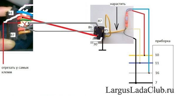

Теперь берем первую схему!!! Предоставленную oapv. Данная схема идентична для подключения DRL-30-M-A. Только используется адаптер D-03. У этого адаптера отсутствует один контакт.
Если данная схема не понятна, то берем вторую "мурзилку". Любезно нарисованную oapv
. По этой схеме вопросов вообще не должно быть! Подробнее уже некуда!!!

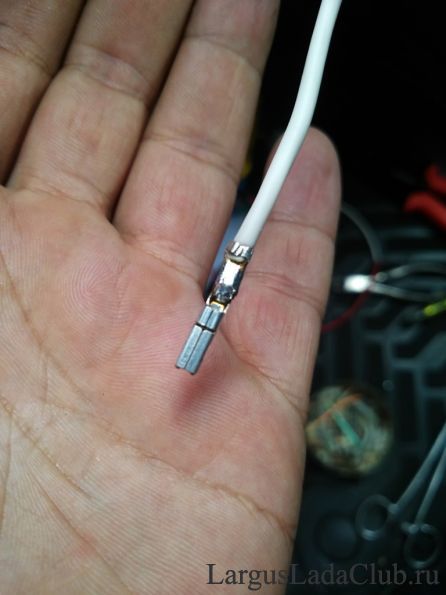

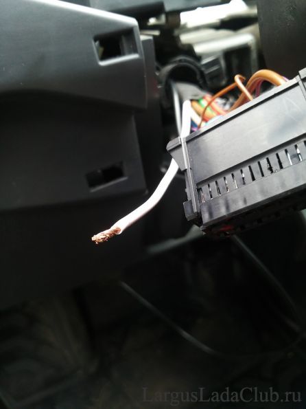

Начнем с белого провода (B5)!!!

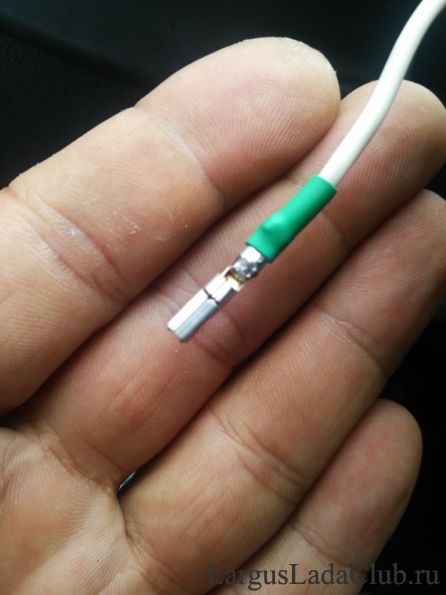

Согласно схемы, Олег (oapv) рекомендует обрезать провод под самую клемму! А к самой клемме потом подпаяться!
Я пошел немного другим путем. Данную клемму сразу распрессовал, что бы потом при подпайке, не ковыряться с клеммой и остатками жил.
Обжал, пропаял, одел термоусадку.

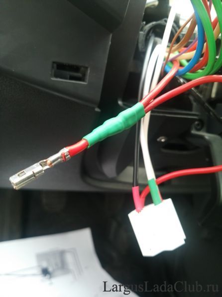

Теперь подключаемся к красному проводу (B3)!!!
Снимаю часть изоляции, вплетаюсь, пропаиваю и осаживаю 2 термоусадками!

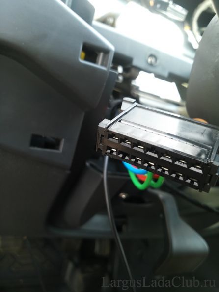

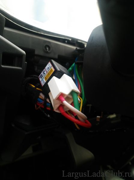

Собираю колодку! Проверяю правильность (последовательность) подключения проводов на колодке под реле, согласно второй схемы!!!
Теперь перехожу к подключению Адаптера D-04 к проводам панели приборов! ЧЕРНЫЙ РАЗЪЕМ!!!
Согласно схемы подключения адаптера D-04, ищем нужные нам провода и зачищаем (использовал свою обжимку).
Подключаю адаптер D-04 ("скрутка") и изолирую.
Обматываю "шину". Управляющий провод для реле вывожу из "шины" и укладываю под стяжками.

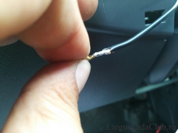

Оставляю нужную мне длину, обрезаю, обжимаю, осаживаю в термоусадку.

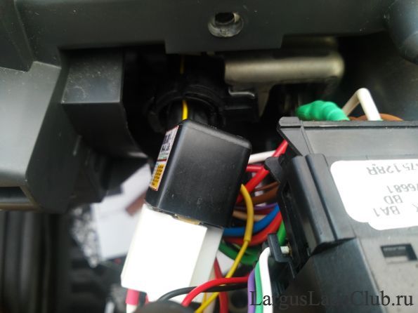

Подключаю управляющий провод адаптера D-04 к боковому разъему реле DRL30-M-A.
Укладываю колодку с реле к проводам. Что бы она не мешала и нигде не терлась. Притягиваю стяжками.
Подключаю панель приборов! Все разъемы подрулевого переключателя.

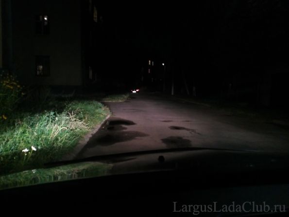

Функционал реле решил использовать стандартный(стоковый), т.е. режимы реле не перепрограммировал!!!
Обзор работоспособности:
Ключ на старт.
Заводим автомобиль. После "старта", приблизительно по истечении - 5 сек. плано загорается индикатор БС на "приборке" и также "плавно разжигается" лампа БС. Чем-то похоже на розжиг ксеноновых ламп!
Включаем ГО (габаритные огни). Лампа БС так же плавно гаснет, как и разжигалась. ГО - горят, лампа БС - нет.
Выключаем ГО. Лампа БС "плавно разжигается", так же загорается индикатор на приборке.
Затягиваем "ручник". На приборке индикатор плавно гаснет. Лампа БС, так же плавно гаснет.
Свечение ДХО на БС - 65% от 100%.
