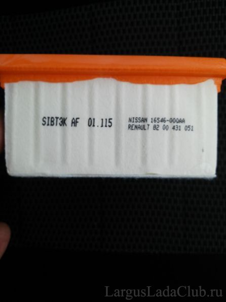

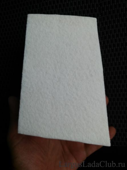

Был заказан фильтрующий элемент: SIBТЭК AF 01.115
Не большой его обзор:
Фильтрующая бумага "Hollingsworth & Vose". Серьезный производитель!
Есть предочиститель! Расположен по всему периметру.
Присутствует ребро жесткости. На вид эластичный и фиксирует бумагу в собственной массе, достаточно глубоко. Так же зафиксирован в стенках вспененного материала!

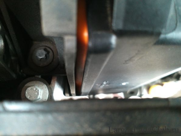

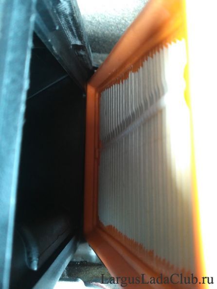

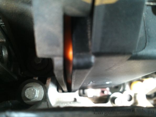

Обнаружил очередную проблему! Корпус фильтрующего элемента - ДЕФОРМИРОВАЛСЯ!!!
Было (34310км.):
Стало (35900км.):
Тут уже ничего не поделаешь, устанавливаю новый фильтрующий элемент! И собираю все в обратном порядке.

При замене фильтрующего элемента, было обнаружено несколько дефектов!!!
Подозреваю, что данные дефекты - что это дефекты заводского пластика. Скорее всего, что он не выдерживает температурного режима (что-то мне это напоминает... колечко в дроссельной заслонке)!
1. Деформация корпуса фильтра.
2. Деформация прилегающей стенки корпуса фильтра дроссельного узла.
Какие есть соображения у КАМРАДОВ по данному поводу??? .-/
