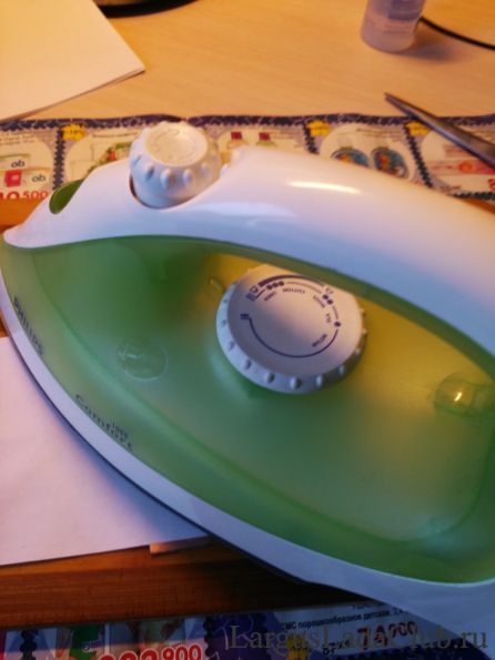

Изготовление печатной платы решил делать по технологии - ЛУТ! (Лазерно-Утюжная Технология
Нам понадобится:
1. Стеклотекстолит;
2. ТрехХлорноеЖелезо;
3. Лазерный принтер;
4. Утюг;
5. Глянцевая или лощенная бумага;
6. Наждачная бумага "0";
7. Обезжириватель (Использую разбавитель для лака для ногтей. И обезжиривает хорошо и пахнет не так противно);
8. Паяльник (с очень тонким жалом) или Паяльная станция (использовал последний вариант);
9. Припой, флюс и т.д.
10. SMD компоненты: резисторы, транзисторы, микроконтроллеры и т.д.
11. Провода.
Начинаю изготовление...
Зачищаю стеклотекстолит и печатаю будущую плату.
Обезжириваю и вырезаю нужное количество рисунков плат по размеру стеклотекстолита.
Прикладываю к стеклотекстолиту и переношу изображения.

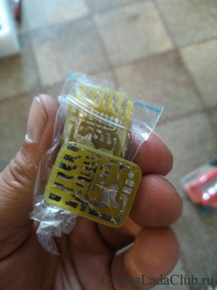

Теперь режу их на элементы.
Привожу их в "Божеский вид".
Сразу все получившиеся платы лужу.
Проводной и частично smd компонентный "донор":
Собираю первую схему (к колодкой), для теста микроконтроллеров.
Устанавливаю микроконтроллер.
Произвожу тест микроконтроллеров, да и самой платы на работоспособность. Все работает на ОТЛИЧНО!
Делаю еще две платы, но уже без колодки. Конечный, так сказать вариант...
Мою готовые платы в спирте.
Под руками оказался технологический лак. Окунул и просушил.
И все упаковал в термоусадку с клеем.

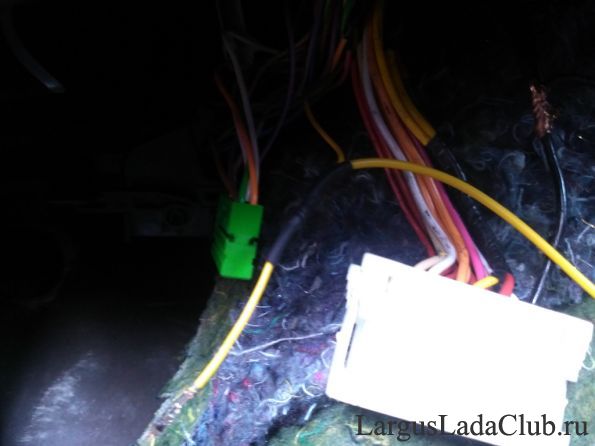

В этом "Белом разъеме" для подключения "Комфортных поворотников" мне понадобиться всего лишь один черный провод.
Далее, отстегиваю "коромысло" и вынимаю спаренный разъем (зеленая и коричневая колодки).
Дальнейшее подключение буду производить к проводам идущим в зеленой колодке.
Как видно по фотографии, до меня уже электрики ОД производили подключение в "Белой колодке" к данному черному проводу (-) сигнализацию или парктроник. В общем, мне это немного упростило задачу. Хотя, я немного погорячился... Заизолировано было такой изолентой, что на размотку и обрезку оной потратил около 30 минут. Нужно будет электрику ОД подарить рулон хорошей изоленты.
Подплетаю и подкручиваю к нему минусовой провод своего девайса.
Перехожу к "Зеленой колодке". На одной стороне мне понадобится три провода.
Желтый - (+) зажигания;
Фиолетовый - Левый поворот;
Коричневый - Правый поворот.
Подключаю согласно цветовой схеме своего девайса.
На обратной стороне "Зеленой колодки", ищу такой же коричневый провод и подключаю к нему "Аварийку".
Все. Манипуляции и подключения к данным колодкам окончены.

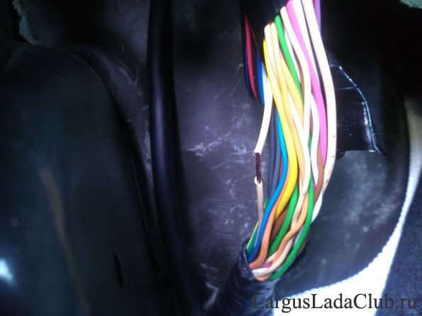

Пока не подключаю их, а перехожу к подключению последнего провода девайса ЗХ (Задний ход) в шину, находящуюся в районе ручки открывания капота.
Расплетаю изоляцию (изоленту) с шины.
В этом, увиденном, разнообразии проводов нахожу 4 одинаковых по цвету ("БЕЖЕВЫХ") провода. По сечению: 1 "толстый", 2 "тонких", 1 "средний". Вот последний мне и нужен.
Зачищаю изоляцию "среднего" по толщине провода.
Вплетаюсь последним проводом идущим от девайса и изолирую.
Изолирую всю шину и укладываю ее на свое место. Так же, не забывая одеть на скобу шланг омывателя заднего стекла (ОДЕВАЕТСЯ ПЛАСТИКОВОЙ ВТУЛКОЙ В СКОБУ, А НЕ САМИМ ШЛАНГОМ!!!).
