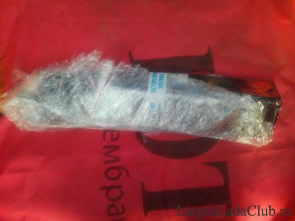

Вот как был упакован спойлер в Largus-Shop... Похоже на какие-то на обрывки целлофана. И это при условии, что он находился в одной большой коробке с накладками на ковролин!!! ,(

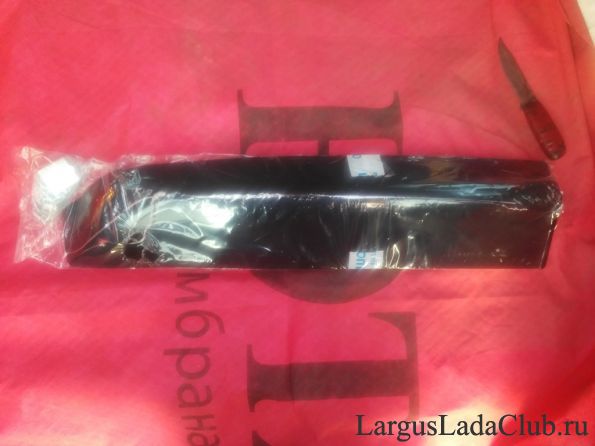

Вот как он упакован производителем(в уголке запаян пакетик с фурнитурой):

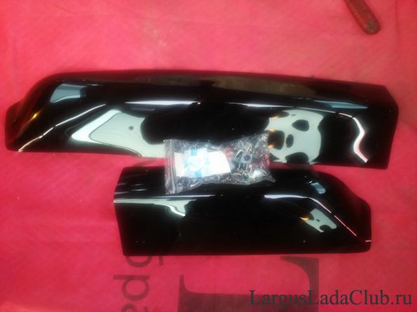

Вот он распакованный:

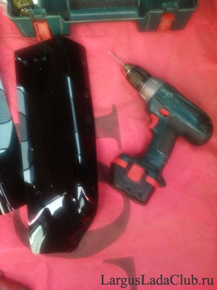

Приготовьтесь к тому, что для сборки спойлера Вам понадобятся вот такие инструменты:
1. Бумажный скотч;
2. Шуруповерт или дрель;
3. Сверло Ф 3,9-4 мм.
4. Плоская отвертка.
5. Возможно пассатижи (я обошелся без них).

И так приступим. Шуруповерт мне понадобился для рассверливания монтажных отверстий в спойлере! Так как болтики, которые идут в комплекте, не хотели упорно влазить в отверстия. Вернее они влазили, нарезая резьбу в пластике! Поэтому пришлось рассверлить. Рассверливать пришлось практически все отверстия, кроме нижнего ряда левой(длинной) половинки! Там отверстия были просверлены строго под болтики идущие в комплекте!!!

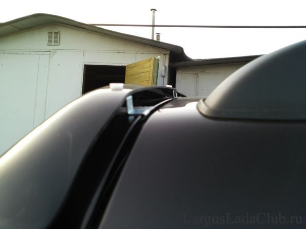

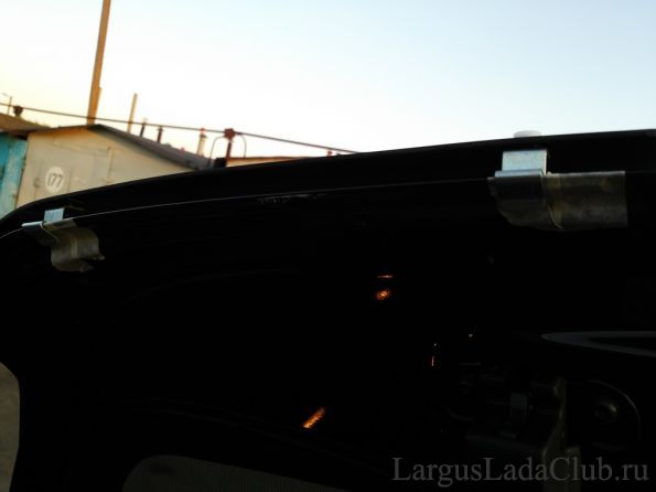

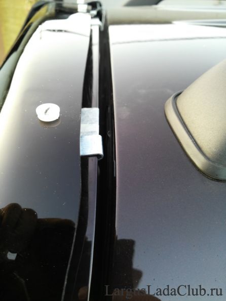

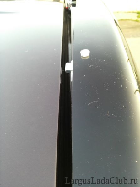

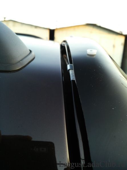

И сразу виден брак!!! Боковые одеваются практически плотно к кромке двери, а средний кронштейн-скоба не доходит почти на сантиметр.
Так же есть проблема с остальными кронштейнами-скобами. Данные кронштейны-скобы имеют равномерный изгиб-зацеп за кромку задней двери. Но тут же возникает проблема. В некоторых местах они садятся плотно и ровно, а в некоторых местах их нужно больше разгибать, так как на внутренней стороне кромки двери под лакокрасочным покрытием нанесен заводской шов герметика. Хоть их и разгибаешь, но у основания из не разогнешь, жесткость и радиус сгиба не позволят их разогнуть, так как нужно, и поэтому их придется задавливать,что бы они плотно сидели и держались за кромку двери, а это так же может привести к повреждению лакокрасочного покрытия!

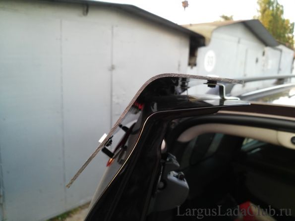

На этом фото дверь не закрыта! Просто прислонена к замку. Отчетливо виден выступающий средний кронштейн! При закрытии двери данный кронштейн-скоба упирается в кузов и царапает лакокрасочное покрытие!!! Рисковать не стал!

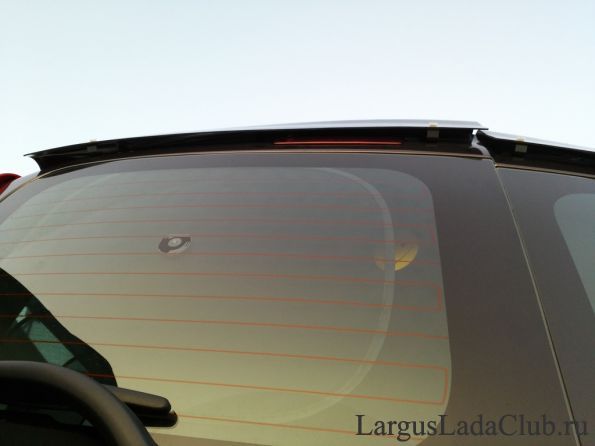

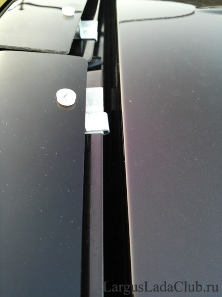

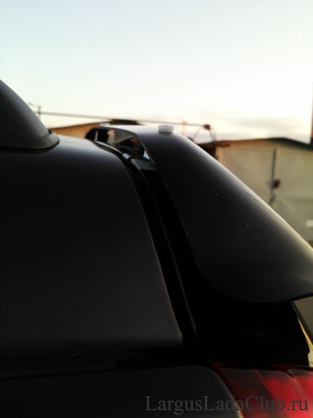

Далее выровнял и отрегулировал расстояние и посадку двух половинок спойлера. Собственно вот так, он по идее, должен смотреться установленным и закрепленным на задних дверях!!!

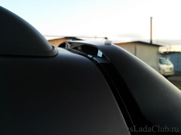

Далее идут фотографии с разных ракурсов!!!

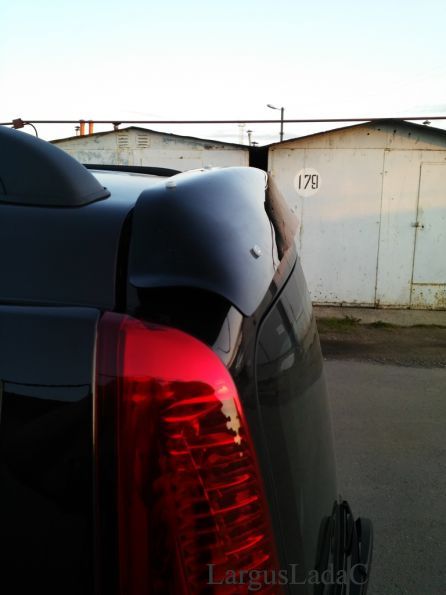

На наружных торцах спойлера, производитель хотел повторить плавность линий двери и плавность линии верхней заглушки (или дополнительных фонарей, у кого что). Задумка хорошая. Но качественно она не получилась!

Вид с торцов открытых дверей. Видно что торцы обработаны не качественно и не зашлифованы!
Левая:
Правая:
Вид сзади (левая дверь не закрыта, из-за среднего кронштейна-скобы):

7. Центральный фонарь стоп-сигнал закрывает! Но не полностью. Так что при торможении будет виден свет. Но не в том объеме. Хотя оргстекло не совсем "глухое" черное. Так что и через спойлер будет пробиваться какой-то свет!
