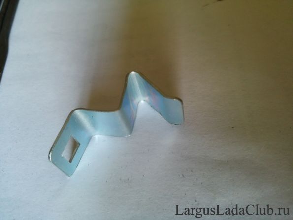

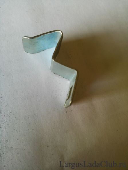

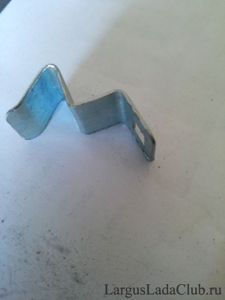

Вот эти необработанные горе-кронштейны, которые могут поцарапать ваше лакокрасочное покрытие при примерке к дверям:
На фото видны заусенцы от рубки или выштамповки кронштейнов(заусенцы по всему периметру скобы):

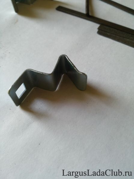

Снимал все заусенцы вот таким инструментом(надеюсь, все знаю что это такое ,) ):
Собственно, вот что получилось:

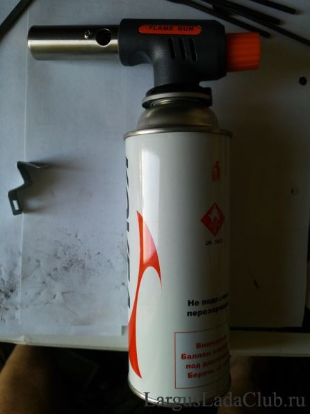

Для этого мне понадобилась горелка (кстати, тоже приобретена у "товарищей" из поднебесной на распродаже, работает как часы):

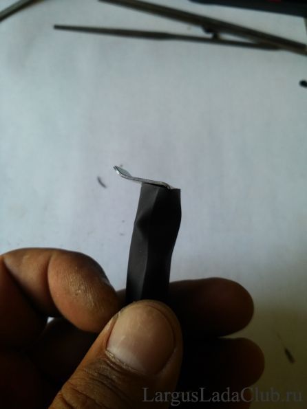

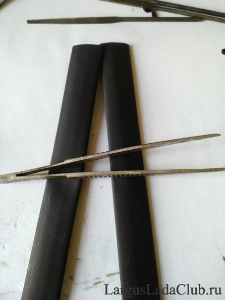

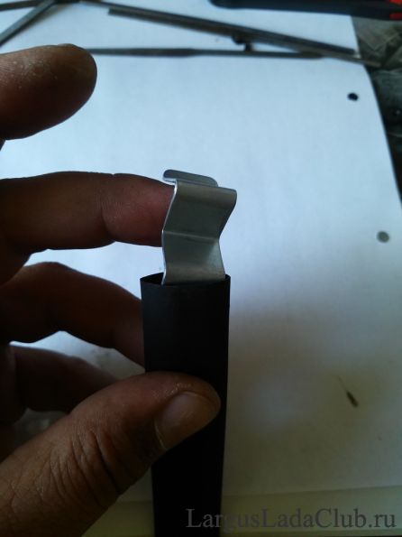

Пинцет и термоусадочный кембрик с усадкой -3:
Вставляем кронштейны в термоусадку:

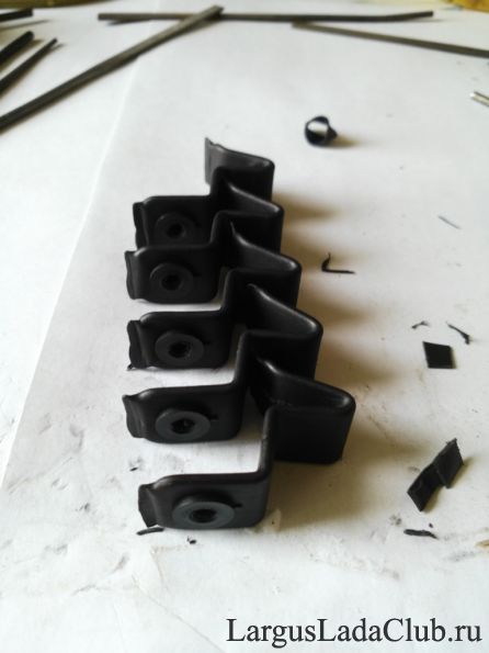

И прогреваем горелкой:

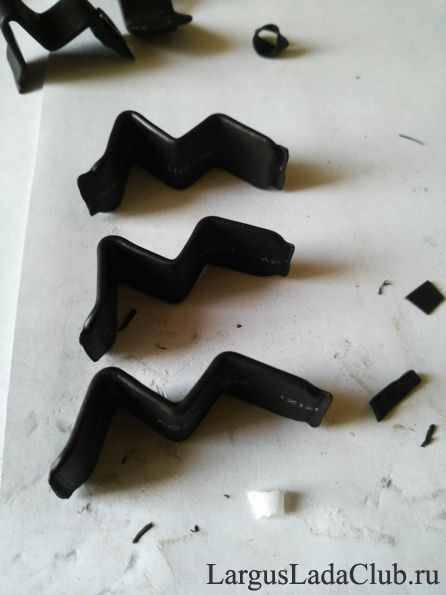

Должно получиться вот так:

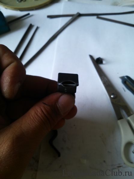

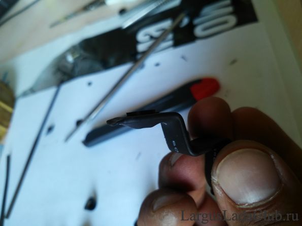

Ножницами отрезаем лишний кембрик, но не под самый кронштейн, а оставляем пару миллиметров.
Снова подогреваем горелкой торцы термокембрика и зажимаем их пинцетом:

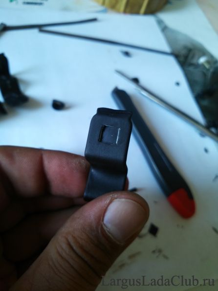

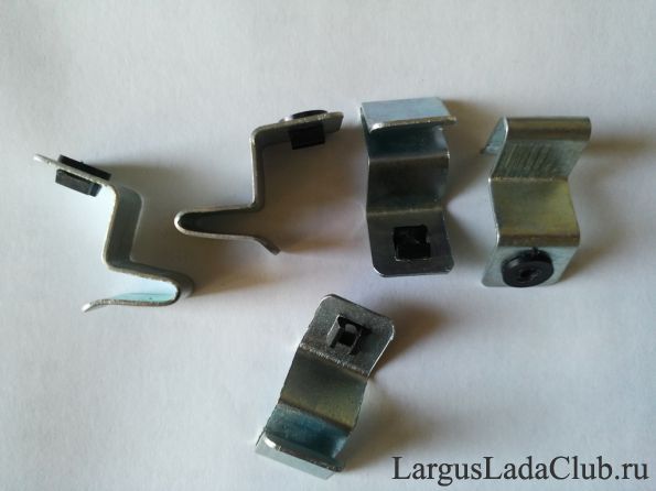

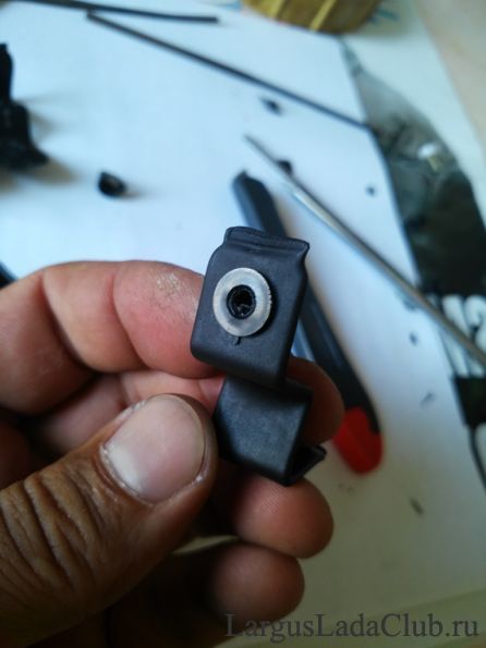

Теперь, с наружной стороны, канцелярским ножиком вырезам квадратик под пластиковую клипсу:

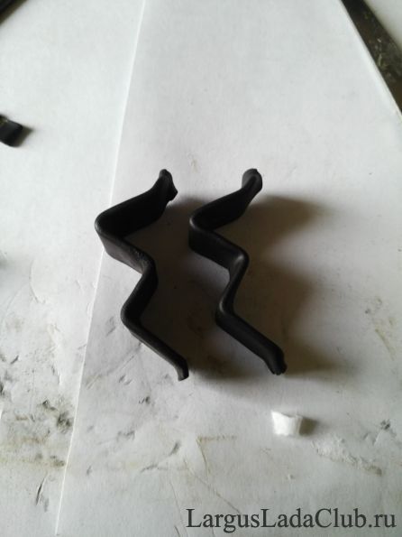

И вставляем клипсу на место. Хочу заметить, что в таком варианте, клипса защелкивается в кронштейне и исчезает(выбирается толщиной термокембрика) ее люфт. И тем самым убирается люфт самого кронштейна при креплении его к спойлеру!
Вот что у меня получилось:

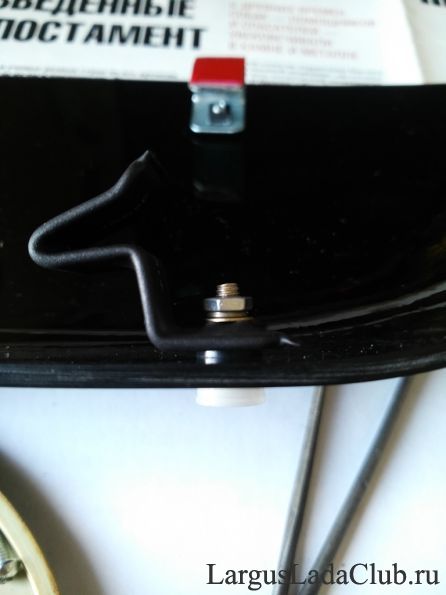

Ищем нужный нам удлиненный винтик, шайбу, гровер, гайку. И крепим кронштейн к спойлеру:
Вот все в сборе:

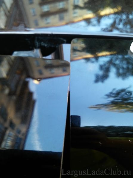

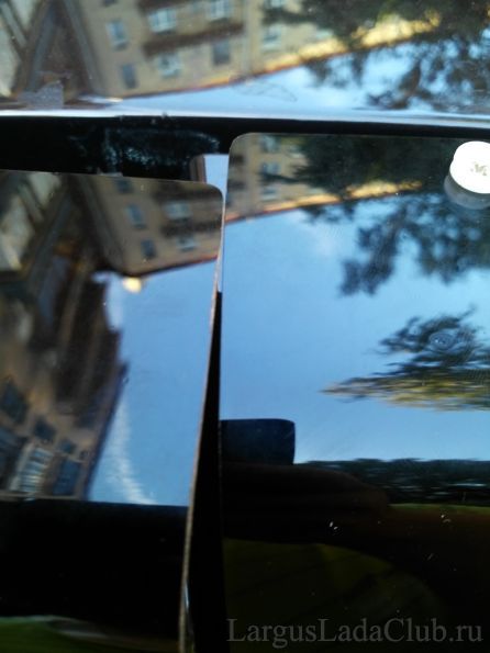

Если выставить зазор(по центру) между 2 половинок, приблизительно - 4мм.
Как ни старался вывести зазор параллельно и одинаково - симетрично, не получилось. Все равно получается под конус. К низу расширяется!

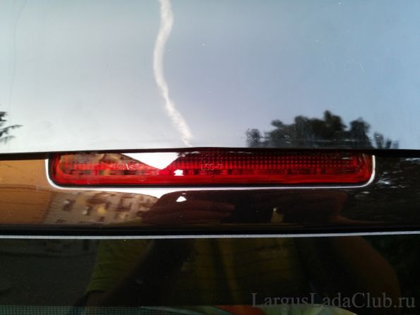

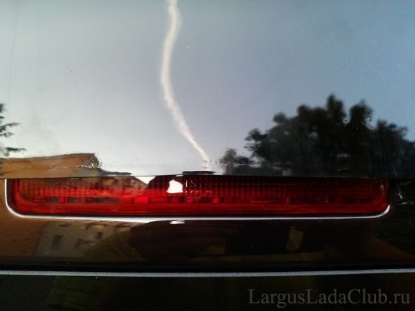

Вот на столько выглядывает верхний СТОП-сигнал!!!

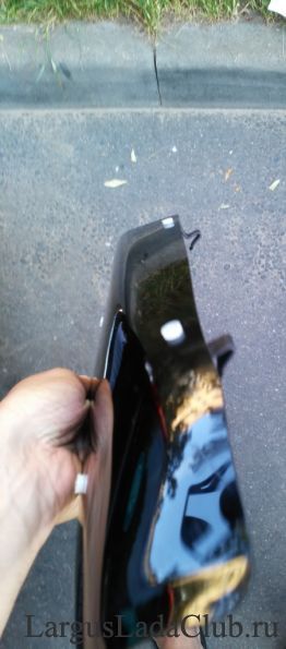

Вот что творится при открытии двери:
Снял их с машины и дальше начал искать еще проблемы. Вот она нехватка материала и ровность линий!!!!
