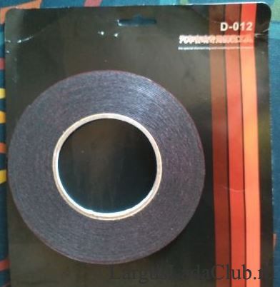

Данные "реснички" у меня уже были установлены чуть больше 2 месяцев назад. Для крепления использовал двухсторонний скотч (3M) только в нескольких местах. В надежде, что этого количества будет достаточно, для хорошего крепления "ресничек" к фаре. К сожалению, "крылышки" которые заходят на поворотники, отклеились от фары и на большой скорости они начинали "полоскать" вместе со всей ресничкой. И что бы их не потерять и не попортить, было решено их переклеить!!! А заодно испробовать двухсторонний скотч, полученный недавно от "товарищей" из поднебесной вместе с "Набор для разборки обшивки салона". Тем более, у некоторых камрадов, возникли сомнения в качестве этого двухстороннего скотча!
Вот сие чудо:

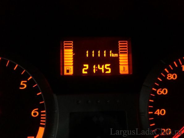

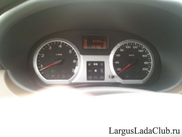

Время установки "ресничек" и пробег перед выездом в РФ:
Грех было не сфотографировать (еду в Москву): :)
Вернулся домой в Минск(припарковался во дворе). Нарочно не придумаешь!!!
