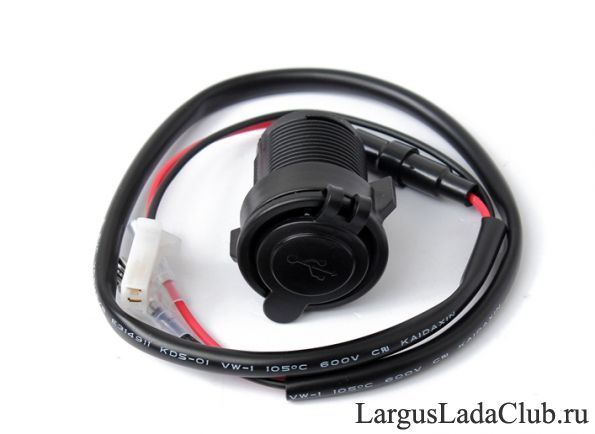

Была заказана и получена вот такая розетка! Как всегда у "товарищей" из поднебесной... )
Дополнительная розетка шла с комплектом кабелей для подключения. "+" кабель с предохранителем. Качеством данной розетки я остался очень доволен, как и собственно комплектом проводов!!!

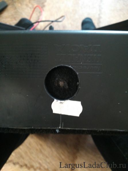

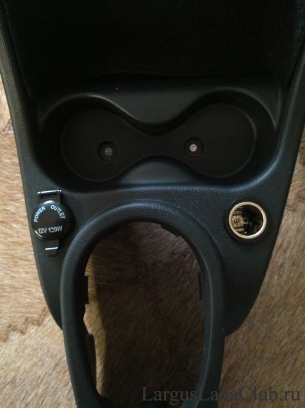

Разметил под дополнительный разъем прикуривателя.
Сверлил перьевым сверлом по дереву, диаметром 25мм.
Вот так аккуратно получилось. Кромку подравнял канцелярским ножом.
Установил дополнительный разъем прикуривателя.

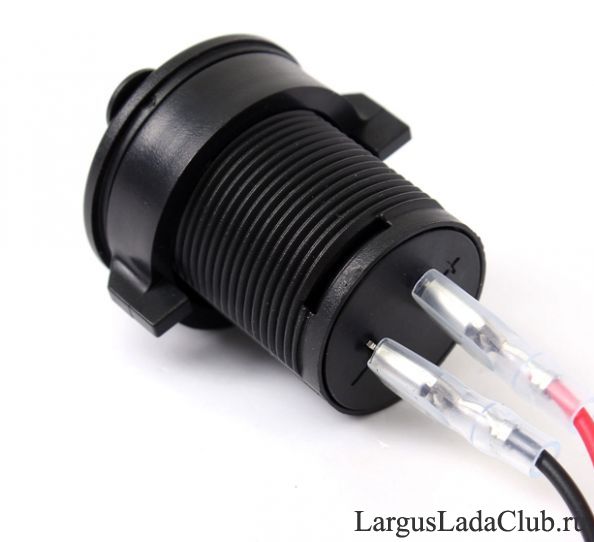

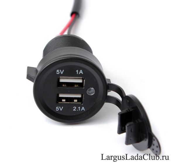

Теперь нужно установить вот такую розетку USB.
Которая, так же была заказана у "товарищей" в комплекте с проводами и предохранителем.

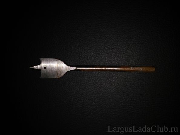

Искал сверло диаметром - 28мм. Не нашел!!! Но нашел вот такой интересный "Девайс". И диаметр начинается как раз с 28мм.

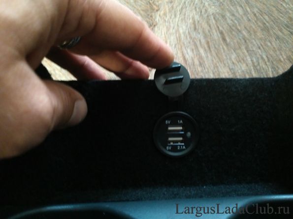

Так как использоваться данный разъем будет не регулярно.... Решено было поставить его туда, где бы он был всегда под рукой, но в свою же очередь и не мешал. Место установки было выбрано в полочке туннеля (за пепельницей).
Разметил. Просверлил.

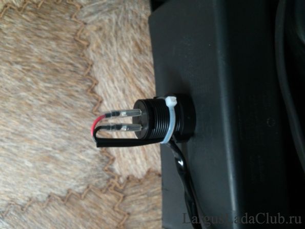

Установил розетку.
Теперь занялся электрической частью. Для подключения использовал комплекты проводов, которые шли в комплекте с USB зарядкой и дополнительным прикуривателем.
В силу своей лености, все делалось капитально. Что бы потом к этому вопросу больше не возвращаться!!! .)))
При подключении дополнительно оставлены предохранители!!! На дополнительную розетку прикуривателя - 10A, на разъем зарядки USB - 5A. Больше не требуется. Вся проводка была аккуратно уложена. Как тут и была!!! .)))

Подключаем разъемы. И производим сборку облицовки туннеля.
Вот как проводка выглядит внутри туннеля. Все аккуратно лежит, ничего не мешает. Контакта с основным прикуривателем нет!!!
Продолжаем сборку облицовки.
Тут заметил "кривую" заводскую установку джойстика регулировки боковых зеркал. Поставлен был не по направляющим. Поправил.
Тут же на глаза попался "РУЧНИК". Вспомнил!!! Подтянул!!! Что бы потом снова не разбирать облицовку туннеля!!!
Вот и вся облицовка собрана!!!
Проверил зарядку USB и дополнительный прикуриватель.
ВСЕ РАБОТАЕТ!!! ЗАМЕЧАТЕЛЬНО!!! .)))
