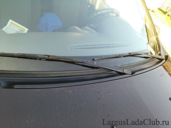

Далее, согласно инструкции по установке. Просовываю левую часть. При этом сразу левый шток стеклоочистителя завожу в отверстие "Жабо".
После подгибая правую часть, так же завожу ее на свое место, при этом правый шток стеклоочистителя так же завожу в отверстие "Жабо".
Все, "Жабо" встало на свое место!
Далее сразу вставляю пистоны в отверстия и защелкиваю их (справа и слева).
Накидываю резиновые чашки, вставляю решетку воздухозаборника.
Устанавливаю нижний уплотнитель лобового стекла и поперечный уплотнитель решетки.
Пистоны крепления решетки воздухозаборника.
Все собрано. Осталось установить поводки стеклоочистителей на место!
Перед установкой поводков. Смазал их.
Устанавливаю на место. И закручиваю гайки.
Все еще раз просматриваю...
Все! Накладка в проем стеклоочистителей "Жабо" от "ПТ Групп" установлено!
Встало замечательно! Смотрится красиво! joke
