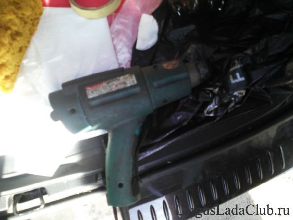

5. Скальпель.

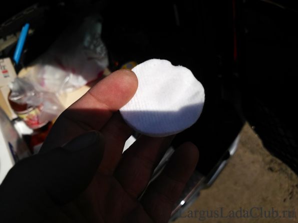

Обезжириваю поверхность. Обезжириватель (разбавитель для лака), который использовал для обезжиривания при установке РТИ здесь не годится!!!
Он очень агрессивен к лакам и краскам. Есть шанс, сто растворит лак и испортит ЛКП задних дверей! Для данного мероприятия я использовал медицинский спирт.
Смачиваю ватный диск и обьезжириваю только те места, где будет приклеиваться двухсторонний скотч!

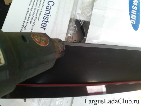

Далее в ход пошел монтажный фен!
Снимаю защитную ленту с двухстороннего скотча и прогреваю скотч феном!
Приклеивание начинаю с верхней части дверей, потом приклеиваю нижнюю часть! Это делал для того, что бы свести идеально "ребро". Что бы все было симметрично и красиво! joke
