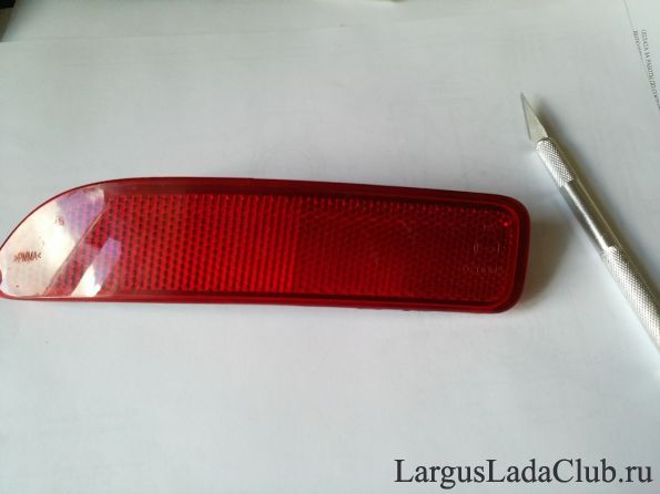

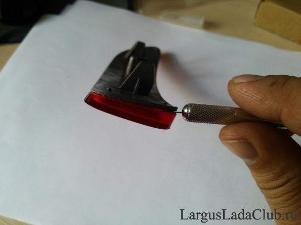

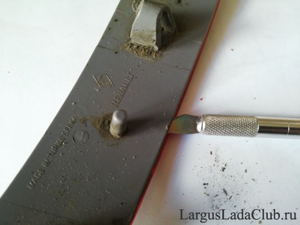

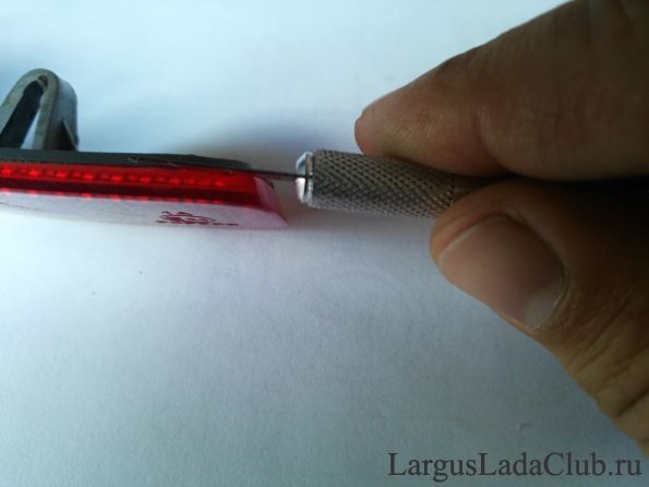

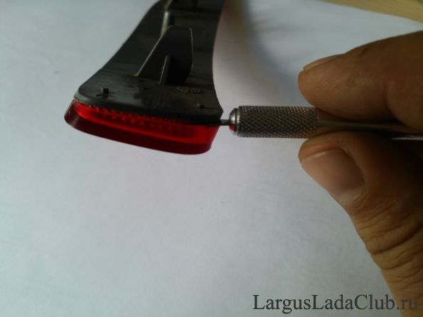

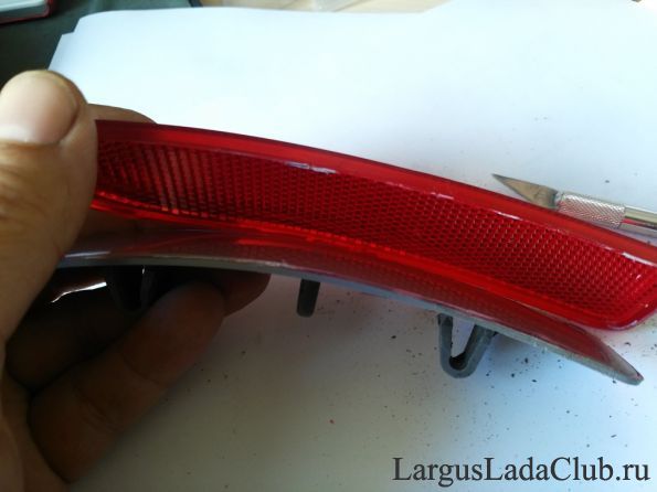

Берем стоковые катафоты, мой любимый скальпель. И приступаем к разборке катафота.
Начинаю вдавливать лезвие скальпеля по углам катафота, до того момента, как лезвие пройдет во внутрь катафота и начнет разделять его на две половинки. В общем по времени, разборка катафота заняла около минуты. smile

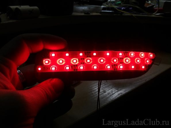

Беру подготовленную светодиодную ленту! l_pleasantry
Светодиодная лента: 3528-Red, 60led/m, IP67, 5W/m.
Нарезаю ее нужного размера.

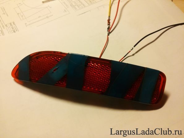

Прикидываю их расположение и приклеиваю к основе.
Припаиваю перемычки. Провода принципиально не использовал, они будут отражаться через наружное красное стекло при свечении светодиодной ленты!

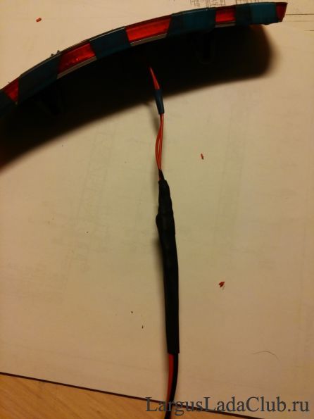

Просверливаю отверстие, для вывода проводов.
Припаиваю провода, вывожу их наружу. Внутри прихватываю их герметиком, так же сразу заполняю герметиком технологическое отверстие.

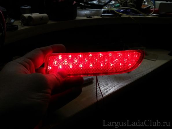

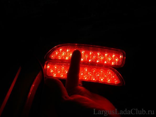

Проверяю работоспособность.
Прикладываю стекло.
Все. Режим "СТОП" работает отлично! smile

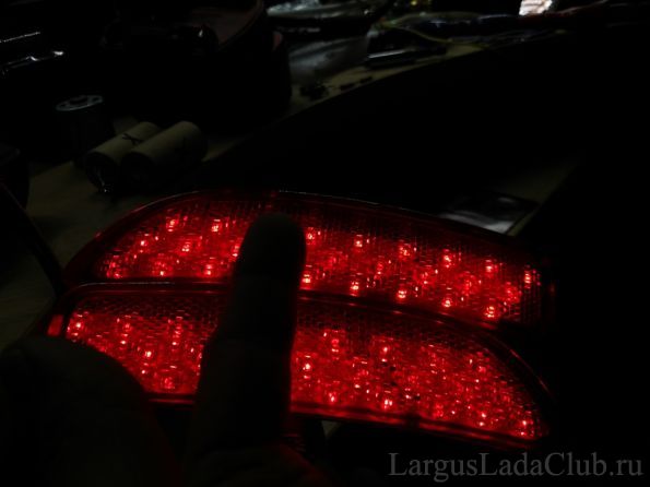

Теперь играюсь с режимом: "Габарит". joke
Необходимые полупроводники:
1. Диод FR207 (взяты с донора БП ATX, подобрал подходящие для поставленной задачи) - 2 шт.
2. Резистор 0,2кОм (0,5 Вт) (подобран экспериментальным путем) - 1 шт.
Резистор можно использовать и мощностью 0,25Вт, но он будет теплый, а если осадить термоусадкой, то может быть горячим при долговременной езде "на габаритах". Поэтому что бы не опасаться поставил сразу мощностью 0,5Вт и забыл. smile
Принцип:
Провод "ГО" (+)->Резистор(0,2кОм 0,5Вт) + диод(FR207)->LED(+)
Провод "СТОП" (+)->диод(FR207)->LED(+)
Провод "Масса" - без изменений!!!
Проверяю "одинаковость" свечения режимов обоих фонарей.
Все отлично! Свечение одинаковое, отработка режимов синхронная! smile
Перехожу к сборке (склейке) фонарей, осаживаю термоусадкой.
