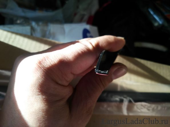

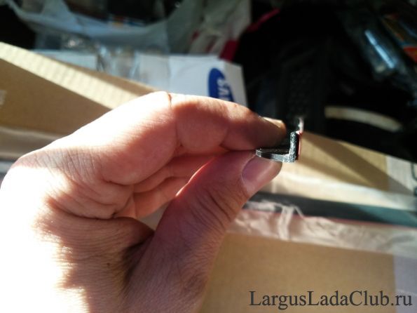

В скопе с верхней резинкой-уплотнителем лобового стекла заказал и получил комплект боковых резинок "Защитник". Данные резинки начали выпускать в замен или параллельно резинкам "Стрелка", вроде так они назывались?! Про резинки "Защитник" сразу хочется заметить: резинкой ее назвать сложно, т.к. она жесткая. Скорее она похожа на эластичный пластик. Однозначно для меня, назвать их резиновыми - очень сложно! smile
И так, вот так они выглядят:
Устанавливаются данные "резинки" под уплотнитель дверей. А если точнее, под "нахлест", который заходит на лобовое стекло.
Хотел бы немного прояснить ситуацию по данным резинкам. Данные резинки идут длинные с закругленными концами. По моей прикидке, данные резинки можно одним концом приложить к пластиковой черной накладке (внизу стекла, у крыла), а второй конец завести на саму крышу и приклеить к ней! Но мне как-то не особо хотелось этого делать, и я укоротил данные резинки. Вымерил необходимую мне длину и под прямым углом обрезал. Вот этим прямым срезом и прижал к черной пластмассовой накладке внизу стекла. Верх резинки выравнял с верхней уплотнительной резинкой! Ниже по фото увидите!

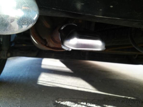

Так же, "до кучи" заказал себе очередную насадку на глушитель "Кобра" ver2.0.
Снял старую и установил на машину новую насадку "КОбра".
Заказываю уже 3 раз. Первая насадка ver1.0 (крепление 2 болта) пошла коррозией... Нержавейка никудышная. Поменял ее на "Кобра" ver2.0, но к сожалению то ли потерял ее, то ли скрутили "добрые люди" в октябре прошлого года . В общем вернул на ее место старую насадку "Кобра". Пусть и побитая коррозией, ну так и зима впереди.
Вот что стало с насадкой на глушитель "Кобра" ver1.0 за 1,5 года или 2 зимы! При том, что периодически она обрабатывалась преобразователем ржавчины!!! Вот какой "химией" поливают наши дороги!!!

Да. Первый вариант, вроде "Стрелка" назывался. Вот как раз он и был более эластичным. Так что не удивлюсь, что от "Стрелки" и были посторонние шумы на высоких скоростях! А "Защитник" более жесткий, я бы сказал "Г"-образный профиль из пластмассы или пластика! joke

Ржавеющая нержавейка. По резинкам - зачёт. Ждём отчёт эксплуатации.
Cobalt # 9 апреля 2017 в 00:56 0
Да сам в шоке! Нержавейка, пусть и не высокого качества, но сквозная коррозия за 2 года... ;-( Так система выхлопных газов Ларгуса из черного металла отхаживает больше! Есть ржавчина, согласен, но не сквозная же коррозия за 2 года!? У меня есть подозрение, что первый вариант насадок на глушитель "КОбра" - был тупо хромированным, а не из нержавейки!!! by_secret
Gannibal # 9 апреля 2017 в 21:35 0
Правильные Ваши выводы, по фото видно как хром облазит. У меня из нержавейки обвес по кругу, накладка на задний бампер, решетки бампера и радиатора даже точек нет-это Нержавейка купленная в Шопе! Но Шоп тут ни причем, им тоже в уши вдули, что это нержавейка, иначе ребята не стали бы это продавать!
Cobalt # 10 апреля 2017 в 08:34 0
Так в том и дело, что первая насадка "под 2 болта" хроморованная была, вот и соржавела вся. А этот вариант из нержавейки. И судя по сему, второй вариант делает "Ладья" из нержавейки, но низкокачественной. Одну такую насадку или потерял или сперли. Так что сказать ничего не могу по качеству и сколько она отходит! Но перед тем как она исчезла с выхлопухи, отходила уже почти 6 месяцев, коррозии не наблюдалось на ней! smile
