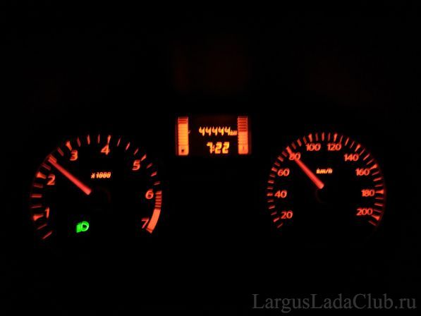

Запланированная поездка на регламентное ТО-3!
Вот КАМРАДЫ, тихим сапом, пробег ТРИФОНА подобрался к очередному регламентному ТО-3. Как и прежде, все расходные материалы для ТО были куплены заранее. И была запланированная поездка на ТО-3 в г.Смоленск к ОД.

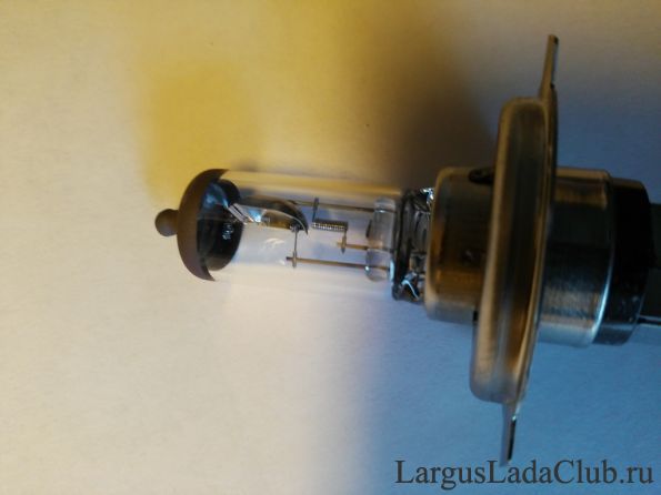

Но все быть хорошо не может и случилась небольшая неприятность... Как только отъехал от Сервиса ОД... Перегорела последняя заводская лампочка H4, но скорее всего просто оборвалась нить БС... Дороги в Смоленске, местами, оставляют желать лучшего...
Но тут же появилась другая проблема... Обойдя в Смоленске 6 автомагазинов я не нашел обычной лампочки H4. Везде продавались наборы KIT по 2 штуки и +60% - +100% с разным свечением от розового до... И только в 7 магазине, как мне посоветовали в предыдущем 6, зайти в автомагазин, который за углом там-та и там-та, где закупаются маршрутчики и водители ГАЗЕЛЕЙ (дословно). Там должны быть дешевые лампочки H4!!! На радость мне я дошел до этого магазина.. Благо было не далеко от предыдущего... И да, действительно там были обычные лампочки H4. Только вот выбор был только один!!! И за 120RUB.
Думаю, что все же как-то дороговато за такую лампу 120RUB! Но так как вариантов не было, а домой ночью как-то нужно ехать... Купил, поставил и забыл...
