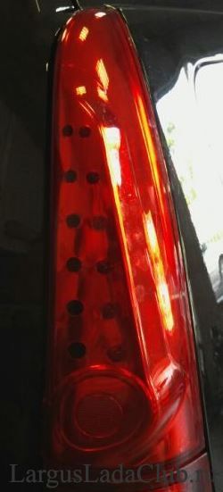

Как я писал раньше, в теме "Задние тюнинг фонари", у товарища на ЛЛ Cross начали "рандомно" отказывать (гаснуть) светодиоды в фонарях второго поколения! Сразу погас на левом фонаре один светодиод, потом второй, далее на правом фонаре так же начали "сыпаться" светодиоды!
Вот так выглядят задние фонари второго поколения:

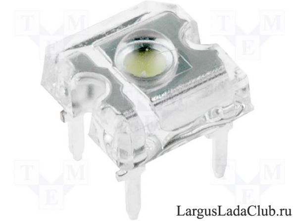

На прозрачном корпусе светодиода - трещина от одной пары контактов до второй пары, вдоль линзы!
Просмотрев остальные светодиоды, обнаружил такие же трещины и на рабочих светодиодах!
При подачи 12V на плату, и прикосновению к рабочим "треснувшим" "светикам" пальцем они начинали мигать или просто гаснуть. При повторном прикосновении он снова начинали работать! В общей сложности, на двух платах насчитал таких светодиодов 9 штук! Печалька!!!

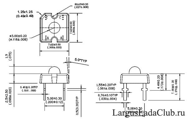

Светодиоды в фонарях первого поколения и второго использованы так называемые "Пиранья" с линзой!
Но какие именно по свечению не известно, и заказывать у "друзей" из поднебесной на авось, желания не было. Т.к. пришлось бы ждать больше 1 месяца, да и вариант того что они будут отличаться по яркости свечения от установленных в фонарях, то была вероятность того что пришлось бы перепаивать все!
