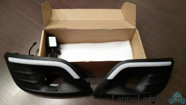

Данный комплект состоит из:
1. Контроллер DRL (с проводами, клеммами и разъемами);
2. Накладки ПТФ со светодиодными фонарями!

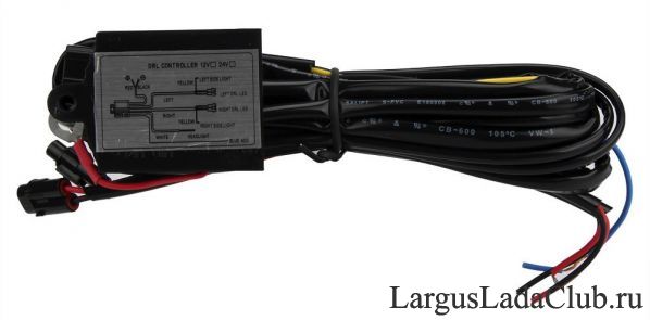

Контроллер DRL (ДХО) используется стандартный. Без наворотов, простой, не обслуживаемый! Данный Контроллер DRL можно без проблем купить ТуТ. Они идентичные!!! Что самое смешное, контроллер DRL идет с проводкой подключения функции дублирующего поворотника на фонарях ДХО! Т.е. с подключением данной функции, фонарь ДХО будет моргать в такт с включенным поворотом! Т.е. включил правый поворот, левый фонарь светится как и светился, а правый моргает в такт! Но на данных фонарях ДХО, функцию не реализовали, т.к. нет третьего провода! Да и схема простая данных фонарей!

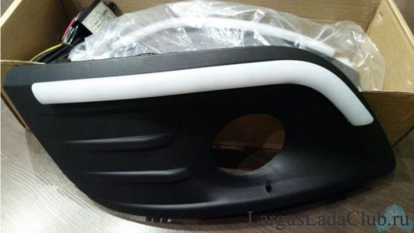

Теперь по поводу светодиодных накладок. Данные накладки - не обслуживаемые, т.к. они не разборные!!! Верхняя белая часть намертво вклеена в чёрный корпус фонарей!
