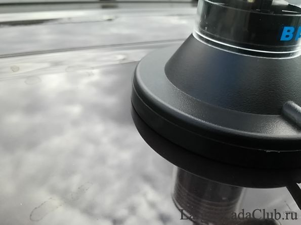

Что хотелось бы добавить в минус данной антенны. Магнитное основание антенны идет без защитного покрытия. Это значит, что при установке/снятия на крыше будут оставаться царапины на ЛКП.
Народ выходит с этого положения следующими способами. Кто бумажку подкладывает, кто файлик, кто на крышу клеит пленку. Я не стал заниматься таким геморроем, полез в "загашник" или как говорят "Закрома Родины" и достал защитный резиновый чехольчик для магнитного основания, остался новый от старой антенны!
С КАМРАДАМИ поделюсь секретом: данный резиновый чехольчик подходит на BIG Optim от антенны President (145мм.)
И натягиваю этот чехольчик на основание антенны (магнит). Сел идеально!!!

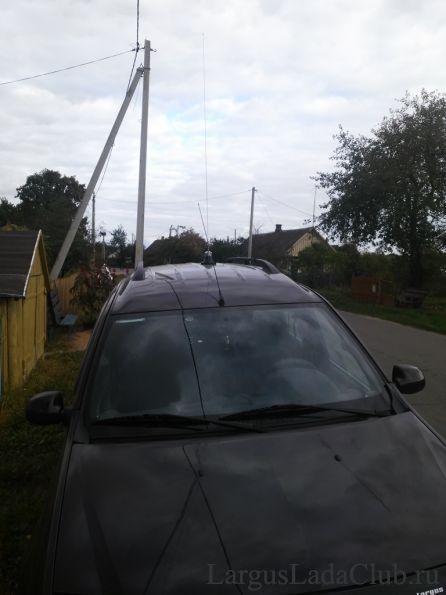

Устанавливаю антенну на крышу. В районе задней левой дери (приблизительно по центру крыши).

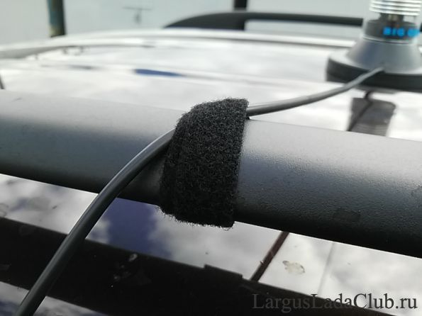

Кабель фиксирую к рейлингу, лентой "Velcro". Была в хозяйстве фабричная от какого-то кабеля или БП... Уже не помню...
Протягиваю кабель вдоль порога, под водительскую седелку и вывожу в нужном мне месте. И креплю рацию к... Правильно. К подлокотнику! Когда то купленного в largus-shop!

Вот так это выглядит все в сборе!!!
