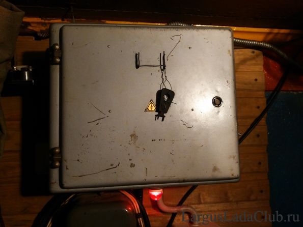

Вот так выглядел этот электрощиток:
К сожалению, внутренности не смог снять, телефон был удачно оставлен дома на зарядке.

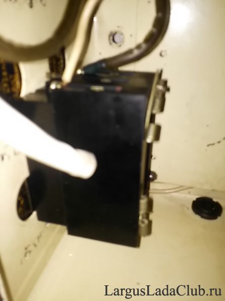

Так же, внутри электрощитка был установлен "транс" переменного тока 12V/36V для освещения подвала + выносные розетки на 12V и 36V. Но так как "транс" был не шибко мощный, то в подвале максимум могло работать 2 лампочки на 36V/40W. Но и при такой нагрузке "транс" начинал прилично греться. Да и тумблеры были не рассчитаны на 220V, стали подгорать.. В общем стало действительно опасно эксплуатировать данный щиток... .(

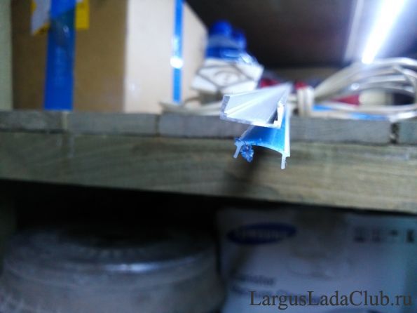

LED профиль использовал анодированный 15,2mmХ6mmХ2000mm с матовым экраном (экран брал самый прозрачный из матовых).
И оставляю до следующего вечера для высыхания. В принципе, клей схватывает быстро. Но как он поведет себя под тяжестью кабеля - не знаю да и рисковать не хотелось! .)

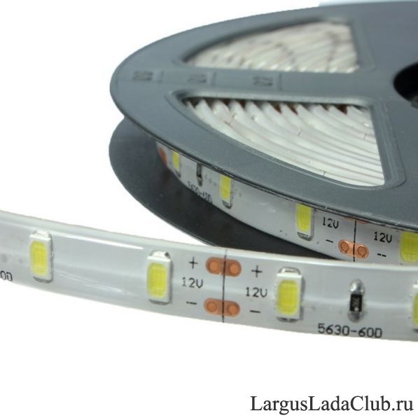

Светодиодную (LED) ленту заказывал у "друзей из поднебесной". Брал ленту на светодиодах 5630 (холодный белый) влагозащищенную.
LED 5630 Waterproof

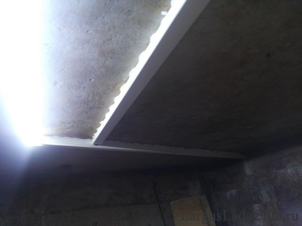

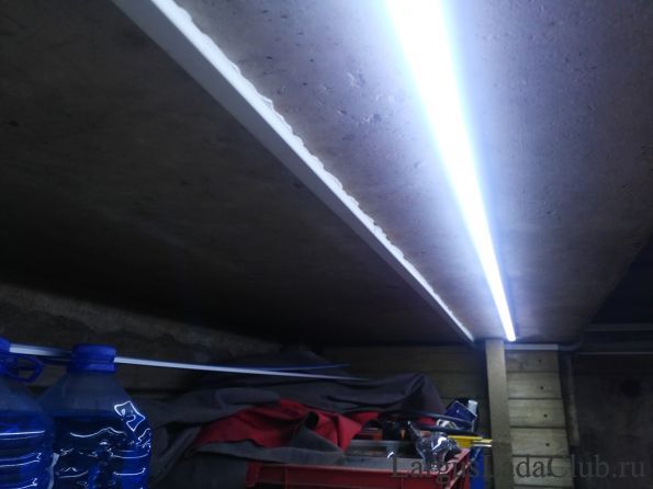

Вот так светят все ленты.
А вот так светит только одна левая сторона (фото делал в 22:00, сверху). На улице было уже темно, в гараже вверху освещение было выключено!!!
Конечным результатом освещения я остался очень доволен!
