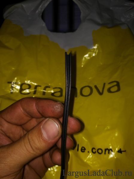

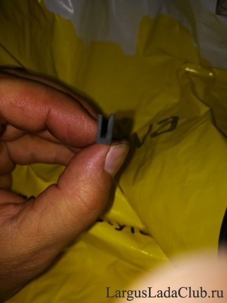

Такого U-образного профиля с закруглением я не нашел. Поэтому использовал П-образный уплотнитель (вроде как уплотнитель клапанной крышки от какой-то Лады):
Так как стенки у П-образного уплотнителя толстоватые и он не U образный, что бы он легче гнулся, я канцелярским ножом срезал на 1-1,5мм. больше разметки, а так же и снял фаски по периметру прорези. Хотел приклеить его в нескольких точках, передумал. ,)

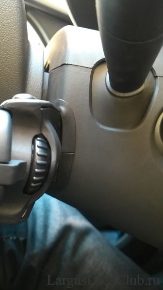

Произвел сборку кожуха, после прикрутил джойстик винтом (в комплекте с джойстиком пришел болт на 5мм. с клипсой!!! Скорее всего добрый друг положил, который мне его привез!)
Вот, собственно, что получилось:

Было у кого учиться!!! ,))) Извинения за частичный плагиат! ,)) Вот только вопрос: А где такой U-образный уплотнитель приобретал? Я ради интереса поспрашивал на рынке, так у нас продают для сетки в бампер, жесткий пластиковый U-профиль с клеевым слоем (глянец, хром), эластичного, резинового сказали нет и не бывает!!!

Alex123007 # 15 апреля 2015 в 04:30 +2
Я профиль брал от Газели, молдинги с крыши, водостоки что ли.
Cobalt # 15 апреля 2015 в 08:14 0
Спасибо! А то мне тут нужен такой профиль. Поеду в магазин запчастей Газель. Может будет там... )
