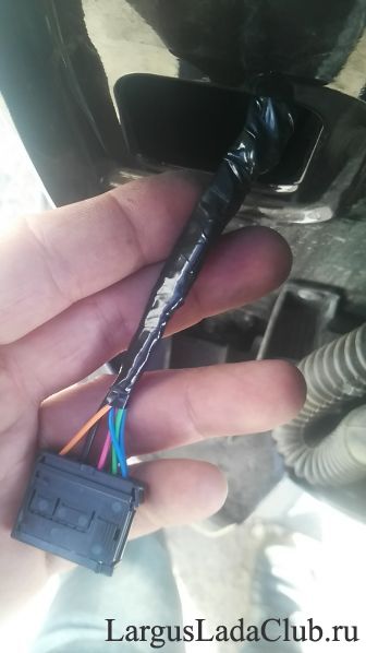

2. Вот так выглядит проводка подключения из комплекта доп.фонарей:
3. Берем гофру с внутренним диаметром 4,5 мм. (Гофру брал немецкую, бесшовную. морозостойкую. При сжимании по радиусу, пластик восстанавливается в первоначальное положение, не деформируется и не трескается. Китайские или российские гофры, которые мне попались в руки, при сжимании лопались по шву, и это при +13С.) и термоусадочные кембрики 2 разных диаметров (я использовал так же немецкие "матовые" термокембрики дающие усадку -3 от первоначального размера). Вот что получилось:
4. И готовую проводку в гофре просовываем в технологическое отверстие оставшееся от направляющей штатной накладки:
5. Конец с проводами для врезки в проводку выводим наружу:

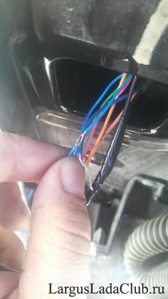

6. Производим зачистку и врезку в штатную проводку задних основных фонарей (как зачищал я не фоткал, но на фото и так все видно, тем более первоначальную установку доп.фонарей я уже делал):
Раздвигаем провода приблизительно на пополам вставляем нужный провод (по цвету) от доп.фонарей и закручиваем по кругу (кто хочет по часовой стрелке, кто против;) и изолируем:

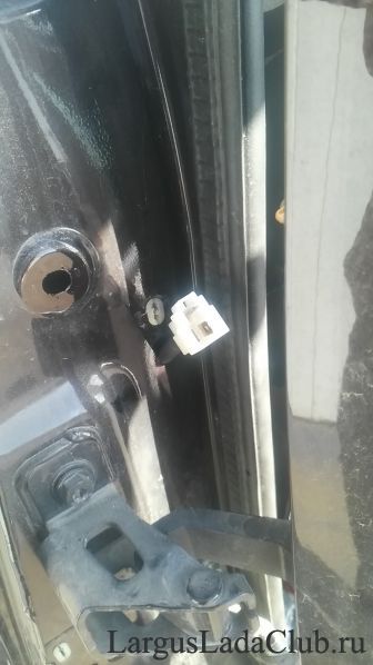

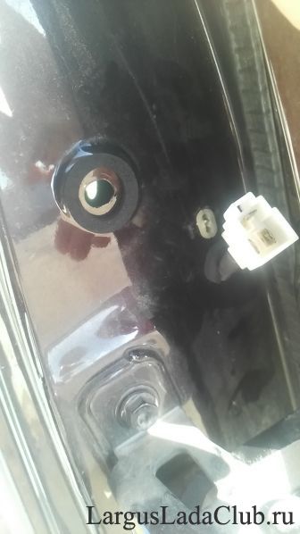

7. Что бы хоть чуть-чуть избежать попадания воды и грязи во внутрь стойки, я с заводских накладок переклеил уплотнитель на стойку. Верхнее отверстие просто заклеил скотчем (под руки попалась лента для быстрого ремонта патрубков системы охлаждения):
