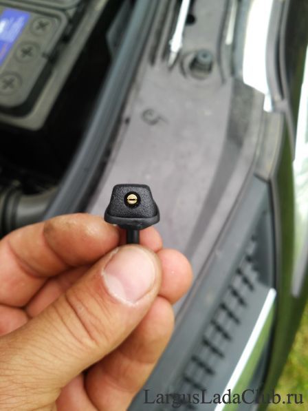

Надоели мне родные форсунки омывателя лобового стекла... А в частности их регулировка. Как не регулировал их, а они поливают все равно куда им заблагорассудится. И универсального положения струи омывайки все равно не добьешься. Отрегулируешь их, вроде хорошо ложится.. Но так как мне часто приходится ездить по скоростным трассам, то при скорости больше 120 км/ч, струя поливает под самый дворник... И потоком воздуха поднимает это пятно омывайки вверх. В общем решил поменять я штатные форсунки, на веерные. Почитав бортовики камрадов и просто интернет, много камрадов устанавливают форсунки от Volvo или аналоги веерных форсунок из Largus-Shop. В общем, с форсунками Volvo у нас не так все просто и не дешево. Под заказ и цена 150 000 белорусских рублей (10$) за одну. Решил заглянуть к своей знакомой в автомагазин (симпатичная и приятная в общении женщина). У которой приобретаю запчасти для своего ВАЗ 21011. И между прочим, спросил про веерные форсунки! И она мне показала вот такое "универсальное" чудо инженерной мысли для ВАЗ. Цена данного вопроса 13 000 бел.рублей (0,90$) за штуку.
Чем еще они меня "подкупили", у данной форсунки, латунное сопло регулируется в 3 плоскостях (вверх-вниз, вправо-влево, и по кругу), приятный бонус за такие деньги:

Открываем капот стягиваем шланги с форсунок. Далее плоской отверткой по кругу форсунки поочередно поджимаем 4 лепестка к центру форсунки (чтобы они вошли в отверстие в капоте) и вынимаем ее.
Устанавливаем универсальные форсунки в штатные места и прикручиваем их.

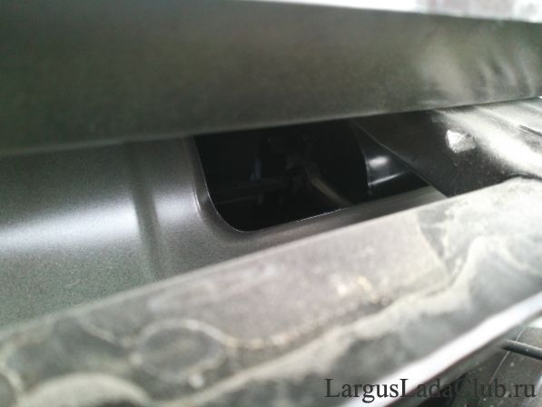

Вот то место, куда нужно установить данную защитную сетку:
При установке защитной сетки (так как не смотря на маленькие магнитики они достаточно мощные, и оторвать их от металла в таком стесненном пространстве не так уж и легко), для удобства установки, рекомендую вывести дворники в вертикальное положение. Что даст дополнительное место между тягами трапеции, где можно будет пальцами ухватить край сетки и установить на место. Тем более, кисти и пальцы у меня не "щипача", лично мне это облегчило установку сетки. На все про все ушло максимум 10 минут (с учетом того, что я первый раз всунул сетку вверх ногам).
