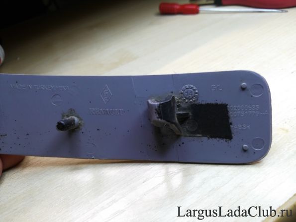

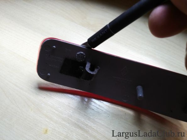

Скальпелем прорезаю стык между красным светорассеивателем и ответной черной крышкой с крепежом!
Далее двумя отвертками отрываю черную крышку! Периодически подрезая скальпелем, внутри фонаря, двухсторонний скотч.
Далее отверткой выковыриваю светодиодную плату! И тихонько - ОФИГИВАЮ!!!
Там реально все залито наглухо силиконом! Причем, едкий запах уксуса, ударил в нос! Сложилось такое впечатление, что этим фонарям не больше месяца с даты производства!
Пылевлагозащищенность светодиодов и плат данных фонарей близка к - IP100!!!
В этом месте и было решено использовать их как донора (красных светорассеивателей) для переделки своих катафотов в фонари. Откладываю их в сторонку. А ответные части с защелками, решил взять от своих катафотов!

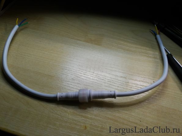

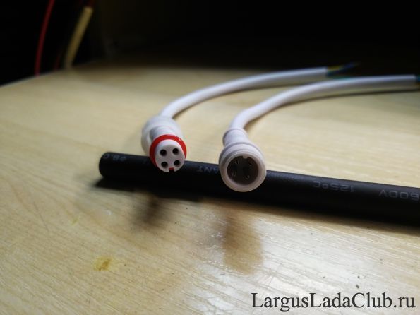

Так же решил сделать свои фонари съемными, на всякий случай... Для этого, порывшись в "закромах Родины", нашел два внешних комплекта разъёмов IP67! Ну и припаял их сразу к проводам фонарей.
Посмотрев на 4 pin-овый разъем, появилась "шальная" мысль сделать еще и режим "Поворот"! Что бы при включении правого\левого поворота, правый\левый фонарь переключался в режим "Поворот" и начинал моргать в такт повороту!!!
Эту "Шальную" мысль, я быстренько прогнал!
Если и делать "трех режимный", то нужно начинать с начала, со светодиодных лент!

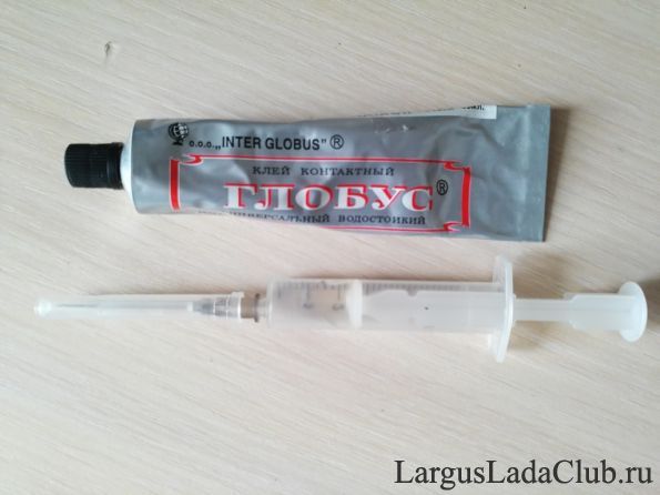

Теперь склеиваю половинки!
При склеивании похожего пластика использую Клей "ГЛОБУС". Для аккуратного(точечного) нанесения на поверхности использую его в шприце!

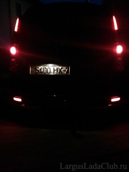

Работа в режиме "ГАБАРИТ":

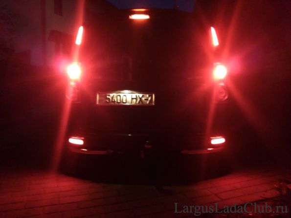

Работа в режиме "СТОП":
