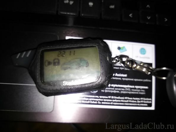

Перестала срабатывать кнопка на брелоке с дисплеем на снятие с сигнализации. Значит, нужно сделать!
В общем около месяца назад начал замечать, что с брелока машина ставится на охрану, а вот снятие с охраны начало получаться с второго иногда с третьего раза!
Грешил на помехи, подсевшую батарейку и т.д.
Но вот с каждым днем количество нажатий на снятие с охраны начало увеличиваться до 10 раз и более. И вот сегодня, подойдя к машине и потратив около 5 минут на тыканье по кнопке... Результата - 0! Вернулся домой, взял второй брелок и отправился по делам, а заодно решил заехать за "микрокнопками" для брелока. И сразу поменять, не откладывая в долгий ящик!

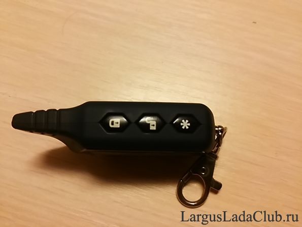

И так, разбираем брелок. Понадобится тонкая крестовая отвертка выкрутить один винтик!
Теперь разъединяем две половинки. Разъединять нужно со стороны карабина, немного со смещением к антенне.

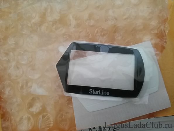

p.s. Во время пользования, где-то придавил стеклышко в брелоке, появилась небольшая трещина. Поэтому, заранее было куплено новое стеклышко у "товарищей" из поднебесной! Со стеклышком в комплекте шел и двухсторонний скотч, вырезанный по форме стеклышка, для быстрой вклейки. Но пока решил стеклышко не менять!
Стеклышко для брелока заказывал ТуТ
