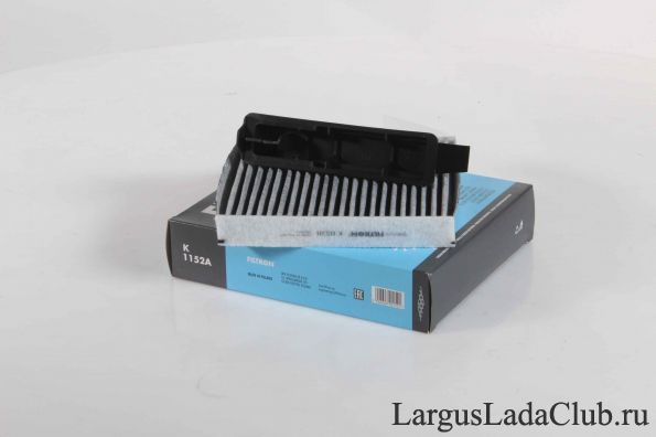

Давно уже был куплен угольный фильтр Filtron K1152A. На момент покупки, он стоил на порядок дешевле своего "не угольного" брата Filtron K1152. Лежал он у меня больше года. По причине того, что...

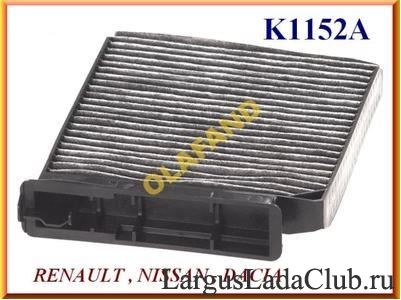

Раньше Filtron K1152A был вот такого вида:
Заказав его и получив, я немного расстроился. Оказывается Filtron поменял внешний вид...
Теперь он выглядит так:
Но деньги отданы! Товар обмену и возврату не подлежит. Отложил его на полку до лучших времен.

Достал свой фильтр SIBTEK (кстати, он мне понравился как по цене, так и по очистке)! Покрутил его, повертел... И родилась у меня неожиданно идея!
Прикладываю угольный Filtron к Sibtek - размер один в один!
Беру канцелярский нож и вырезаю использованный фильтрующий материал.
Далее, отрываю от Filtron-а синтепоновые боковины. Что бы он влез между "ушами" рамки. Не забудьте посмотреть и запомнить направление фильтрации! На таких фильтрах всегда направление обозначена стрелочкой!
Немного подогнул краешек. Встало идеально! joke
Крепим его в рамке. Я использовал...
Вклеен и держится, ну прям как заводской!!! crazy
Теперь устанавливаю его.
БИНГО! by_tatice
Наслаждаемся в салоне воздухом, отфильтрованным угольным фильтром! И забываем о нем еще на полгода! Либо пока он не даст о себе знать! l_sarkazm
