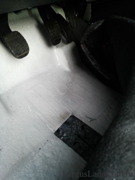

Вот оно. То, что меня беспокоило.
Видна просадка пола под педалью газа. При надавливании рукой в этом месте, проседает еще сильнее.
Начинаю разборку. Снимаю накладки, снимаю уплотнитель водительской двери.
Задираю ковер.
Вот она, причина этой просадки. Пенопластовая вставка. Она наломалась. И что прискорбно, она сделана из тонкого и мягкого пенопласта. Можно было сделать ее из более плотного пенопласта. И избежать данной проблемы в будущем. ,(

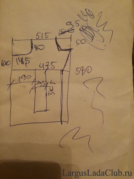

Снял полностью все размеры данной пенопластовой вставки.

Основная причина - это мягкий пенопласт. Он изначально(при покупке авто) был деформирован. Доломался в процессе эксплуатации. И что не маловажным фактором могла стать - полная "шумка" автомобиля. Т.к. пенопласт отформован по кузову, а после полной шумки, профили "впуклостей" и "выпуклостей" уже не совпадают с отформовкой и не хватает допусков и зазоров заложенных при формовке. Из-за того что вставка уже не лежит не на кузове, а лежит на шумке. Так что такой провал пола будет скорее всего у вех, кто делал полную шумку в несколько слоев материала. ,/
