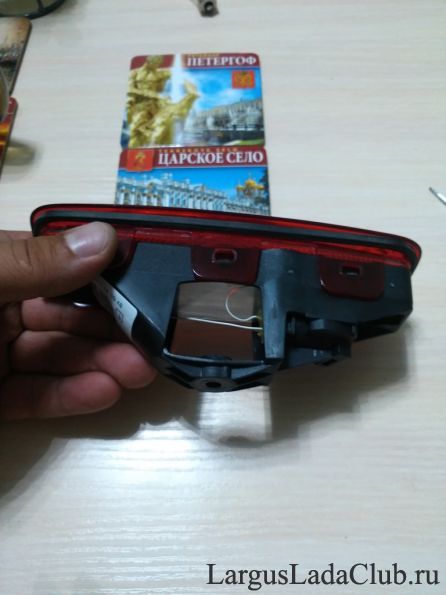

Разобрал фонарь. Для этого аккуратно отжал 6 язычков и снял наружное красное стекло. Под ним находится полупрозрачный дефлектор вставка(для рассеивания светового потока). Покрутив-повертев это все "добро"... Было решено делать светодиодную плату за полупрозрачным рассеивающим дефлектором-вставкой. (Некоторые пытались вставить светодиодную ленту между красным стеклом и полупрозрачным дефлектором. Но им потом не нравился рассеивающий эффект или просто были не довольны тем, как светился сам фонарь...).

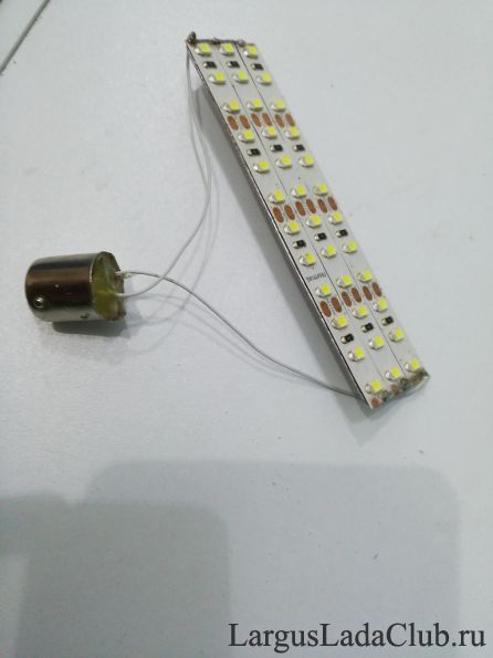

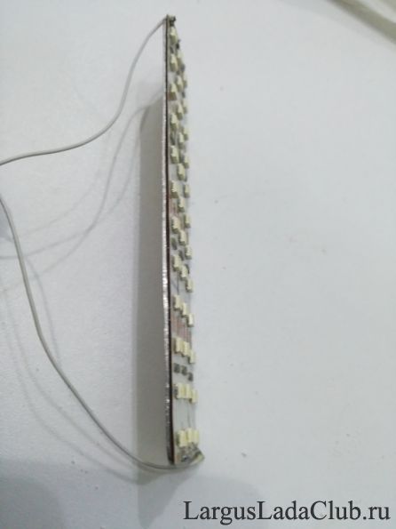

Замерил размеры длинны, ширины и глубины фонаря. Сравнил с возможной длинной светодиодной ленты. И симметричности установки внутри фонаря, сошелся на размере 100мм. Х 25мм. (4 по 3 светодиода Х 3 ряда).
Спаял их все вместе. "+" - по одной стороне, "-" - по другой стороне. И места пайки помазал диэлектрическим лаком (клеем). Можно и чем нибудь другим. Что есть под рукой и не проводит электричество.
Подключив всю эту конструкцию... При свечении около 3-4 минут очень нагреваются. Но как правило на тормоз так долго не давишь на светофорах... Но все же... Халтурить не хотелось. И для перестраховки, решил сделать для этой конструкции алюминиевый радиатор охлаждения...

Подогнал по размерам со светодиодной лентой:
Смонтировал (наклеил) ленты на алюминиевый радиатор:

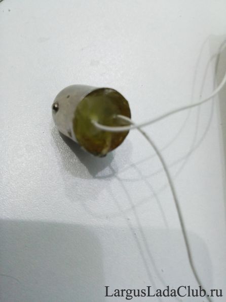

Нашел перегоревшую лампочку с нужным цоколем. Удалил колбу, вычистил внутри цоколя, произвел распайку! Перед распайкой уточните расположение "+" и "-" на клемме и на фонаре. И во внутрь цоколя капнул немного клея-расплава. Можно залить и герметика, и "жидких гвоздей", в общем на Ваш выбор!
Вот так выглядит моя конструкция:

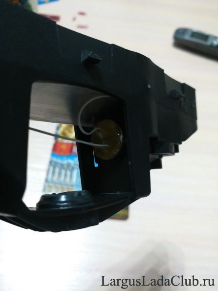

Теперь конструкцию вставил во внутрь фонаря. Плату поставил под наклоном. Наклон аналогичен наклону полупрозрачного рассеивающего дефлектора.
И установил цоколь с проводами на штатное место:
И что бы она внутри не болталась и не громыхала, а так же для сохранения зазора и наклона между полупрозрачным дефлектором и светодиодной платой, в 4-х точках (по бокам) прихватил "Жидкими гвоздями":

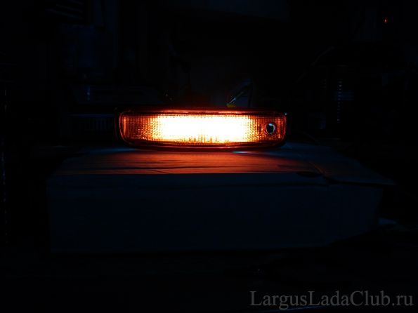

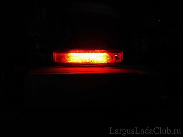

Теперь контрольная проверка работоспособности!!!
Подключаю к стационарному БП. Подаю напряжение от 12V до 13V. Снимки сделаны в темноте под разным углом.
Работает!!! ,)
