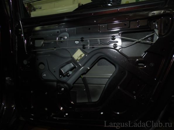

Полная разборка салона ТРИФОН-а, со снятием обшивки, накладок и динамиков:

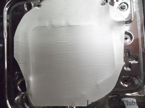

Пол салона, полые ниши и багажное отделение было закатано материалом STP Silver:

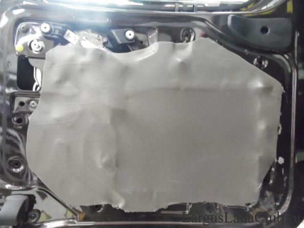

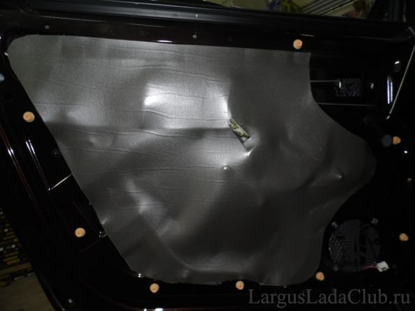

Все двери так же были закатаны материалом STP Silver:

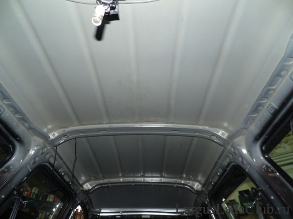

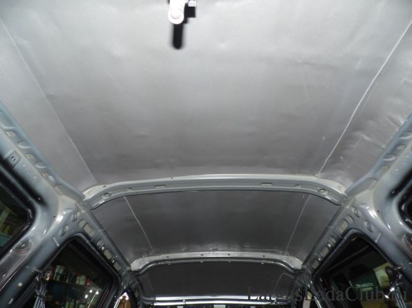

Крыша так же укатана материалом STP Silver:

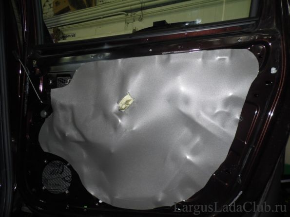

Первое впечатление от такой вибро-шумоизоляции:
1. Звучание штатной акустики стало намного лучше. Появились мягкие бассы, объем. Пропало дребезжание обшивки дверей, и внутренних пластиковых элементов дверей. При громкости "20", а это был максимум, относительно чистого звука без дребезга, вибрации и фона, то сейчас и 25 не предел...
2. Двери стали закрываться намного лучше, т.к. стали тяжелее.
3. При постукивании по обработанным элементам, пропал звук "пустой бочки".
4. При езде по МКАД было ощущение уменьшения шума, но это не так много и ощутить в полной мере "шумку" не удалось. Но я сегодня возвращаюсь из г.Москвы домой в г.Минск. Вот и и будет хороший тест этой "шумки". Отпишусь позже, по возвращению!!!
5. Хороший персонал в Олимп-Авто на Волгоградке. Все объяснили, по цене договорились. Скидку для членов клуба, как и обещали сделали!
