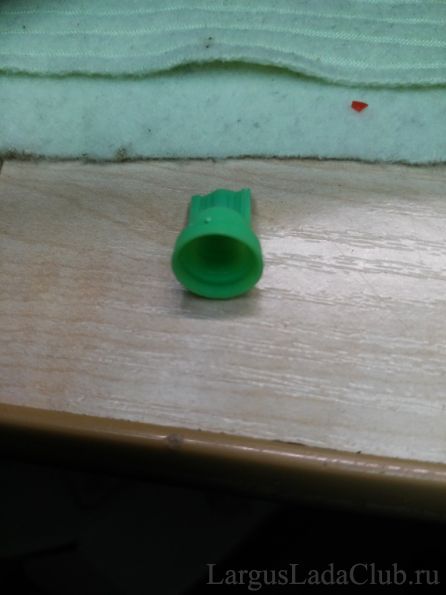

Так как в далеких двухтысячных, сам непосредственно был связан с обслуживанием, имея в парке 150 таких автомобилей. И как ни странно, и самому в редких случаях, но приходилось крутить их баранку. В общем, в этих автомобилях в плафоне освещения салона были дополнительно установлены лампочки зеленого и красного свечения. Специально для разгрузки глаз при движении в ночное время. А так как мне на ТРИФОН-е приходится ездить ночью, вот и я решил себе установить такие же. Единственным отличием является то, что в грузовиках данный цвет получался путем натягивания на обычную лампочку термостойкого резинового колпачка. В нашем случае зеленого и красного цвета. Я решил все это упростить установкой диодных плат нужного свечения!

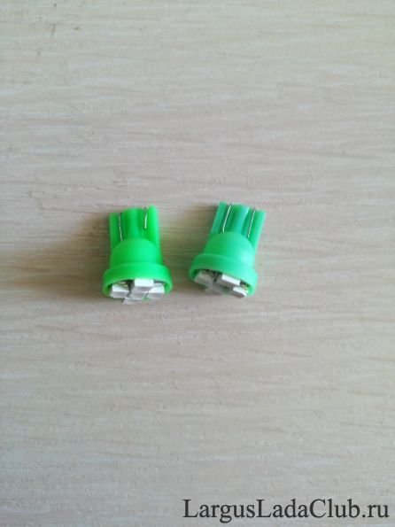

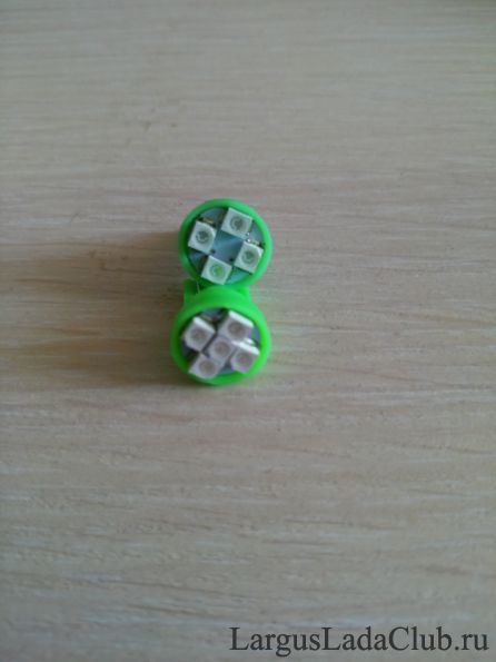

Для начала, месяц назад, были заказаны и получены от "товарищей" из поднебесной, 2 светодиодных лампочки зеленого и 2 красного свечения с пятью светодиодами на борту у каждой. Цоколь - T10 Стоимостью - 0,70$ за 4 штуки.
Но "товарищи" "накосячили", одна из лампочек пришла с четырьмя, а не пятью светодиодами. Но мне это было не принципиально.
Т.к. мне изначально были нужны только цоколи от этих светодиодных лампочек.

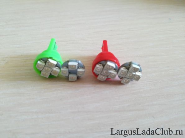

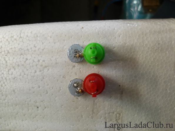

Разобрал лампочки. И параллельно спаял 2 лампочки зеленого и 2 лампочки красного. Соблюдая полярность. Сделал в двух цоколях прорези под контакты второй платы и собрал вот такие конструкции.
С тыльной стороны проклеил их, что бы избежать обрывов при тряске и т.д. и т.п. и оставил сохнуть.

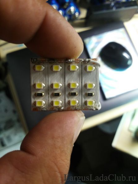

Достал из-за "закромов Родины" светодиодную ленту, и отрезал 4 полоски по 3 светодиода в каждой.

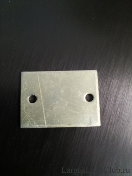

Как бы и что не говорили, а светодиоды греются! Одни больше, другие меньше. Поэтому было решено, раз делать, то делать качественно и на совесть!!! Значит нужно делать радиатор для светодиодной платы! Взял подходящую алюминиевую пластину и подогнал под размеры светодиодных лент!!!

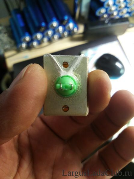

Установил на ее светодиодные ленты и расспаял. "+" по одной стороне, и "-" по другой стороне!
А т.к. от изготовления предыдущих светодиодных плат у меня остались цоколи T10.
Приделал его к своей плате вот этим(как раз осталось после ремонта на кухне):
Промазал клеем и оставил сохнуть!

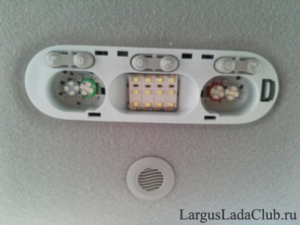

Далее, собрал все до кучи. И пошел устанавливать сам плафон и светодиодные платы в автомобиль!
Подключил плафон.
Вставил светодиодные платы в гнезда!
Надел декоративную рассеивающую накладку.

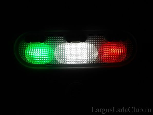

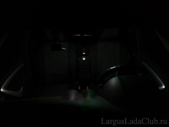

Вот результат:

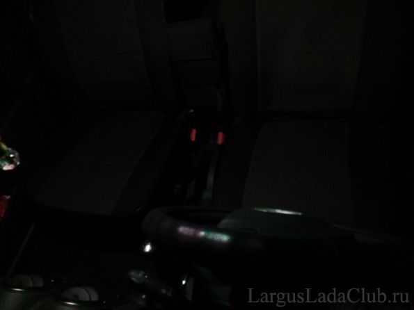

Вот как светит в полной темноте:
Итого:
1. Цветные 4 светодиода - 0,70$;
2. Светодиодная лента (4 полоски) - 1$;
3. 2 часа свободного времени (с учетом времени сушки клея)!!!
4. Произведен замер мощности для сравнения. Одна штатная лампочка - 6W х 3=18W. Изготовленные и установленные светодиодные платы имеют суммарную мощность - 2,5W.
Лично я, результатом своего "рукоблудия" очень доволен!!!

Добавил фото с освещением в полной темноте! Но из-за камеры телефона и отключенной вспышки, немного темновато, но в реалии светит лучше! Не говоря уже про штатные лампочки!!! ,)
