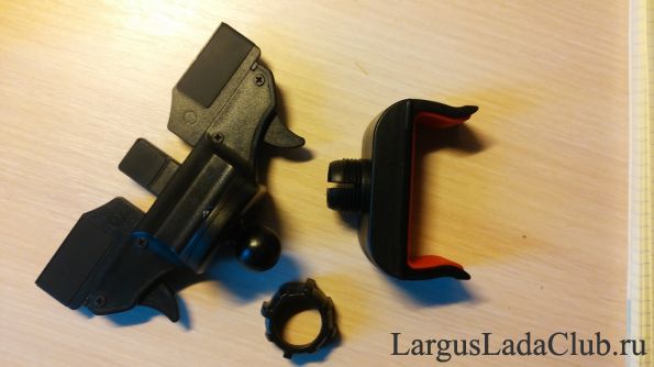

Во время серфинга по торговой площадке "товарищей" из под небесной в 11.11. наткнулся на интересный держатель для телефона. А так как была "грандиозная" распродажа, и на данный держатель была смешная цена - 2$, решил заказать его. Деньги не большие, а вдруг понравится и пригодится... А если нет, то всегда есть товарищи, которые могут принять в подарок. .)
И вот случилось... Несколько дней назад пришла одна из многочисленных посылок на почту... И этой посылкой оказался данный держатель для телефона.
Вот он! Чудо китайской инженерной мысли!!!

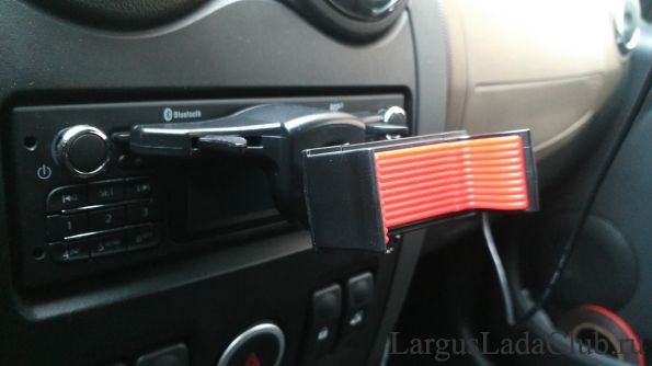

Собрал его и пошел примерять... На удивление, все замечательно... Разве что дисплей магнитолы закрывает.. Но для меня это не критично...
Мне показалось немного низковатое расположение, и я его перевернул "пяткой-шаром" к верху. Намного удобнее. И экран магнитолы открыт...
Но меня еще заинтересовал другой момент. Это не тот телефон, для которого я заказал этот держатель.
Влезет ли в этот держатель мой Lenovo VIBE Z (K910SS)??? "Лопата" тоже не мелкая, да еще и в жестком чехле...
"Размашистость" держателя, меня приятно удивила так удивила... ,)

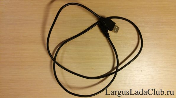

И под шумок, решил разобраться с кабелем USB. Который использую в автомобиле для зарядки девайсов. Хоть и не так часто им и пользуюсь, но излишняя его длинна немного раздражает. В общем, решил его "укоротить"!!!
И так приступим!!!
В "закромах Родины" выбрал кабель, который будет не особо жалко и изначально не сильно длинный.

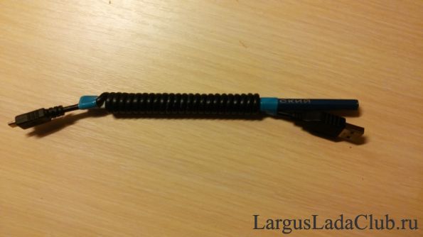

На карандаш, накручиваем кабель пружинкой, и по краям, фиксируем его изолентой. Я решил сделать "пружинку" из всего кабеля.

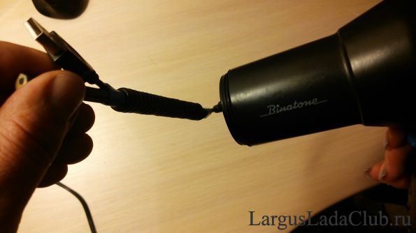

А теперь все это, хорошенько прогреваем обычным домашним феном, но без фанатизма!!!
Теперь откладываем в сторону, и ждем пока кабель полностью остынет!
После того, как он полностью остынет, снимаем его с карандаша.

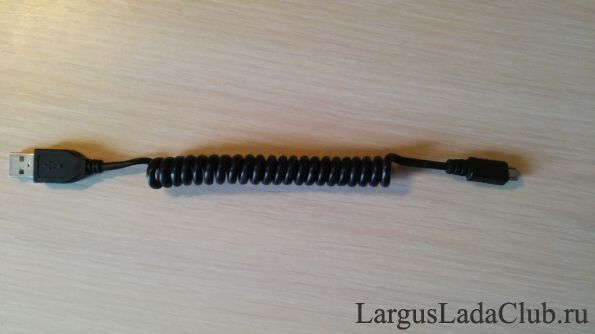

Все!!! Цель достигнута. Далее используем его по прямому назначению!!!
Компактно и красиво!!! a_ok

msvr # 3 декабря 2015 в 09:59 0
Получается снизу держателя опоры нет. От вибрации не грохнется аппарат? А за кабель - плюс. Тоже так надо сделать.
Cobalt # 5 декабря 2015 в 01:40 0
Неделя эксплуатации. Полет нормальный. Моя Lenovo K910 сидит в держателе плотно и особой вибрации и тряски нет. Пока доволен. .)
